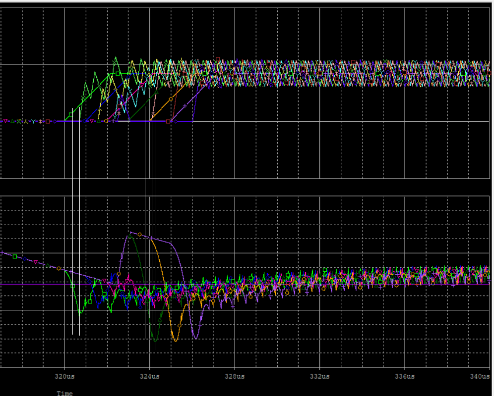

    用户好、
    在实际电路板上、传播延迟可以忽略不计、这表示电感器和输出电容器之间的空间。 此处未表示这种情况。
    如果我们采用我向您展示的第二个示例、对于深绿色曲线和粉色电感器电流。
    您可以看到、在转换器输出电压达到较低的909mV 阈值之前、深绿色输出电流达到比浅绿色输出电流更高的值。
    这意味着输出电压将需要更多电流(来自电感器)来补偿这种趋势。
    因此、这就是 Vout (对于深绿色曲线)不会直接反应的原因、因为它需要补偿更多流向输出端的电流。
    因此、深绿色曲线需要一些时间才能再次上升。
    请告诉我您的解释是否清楚!

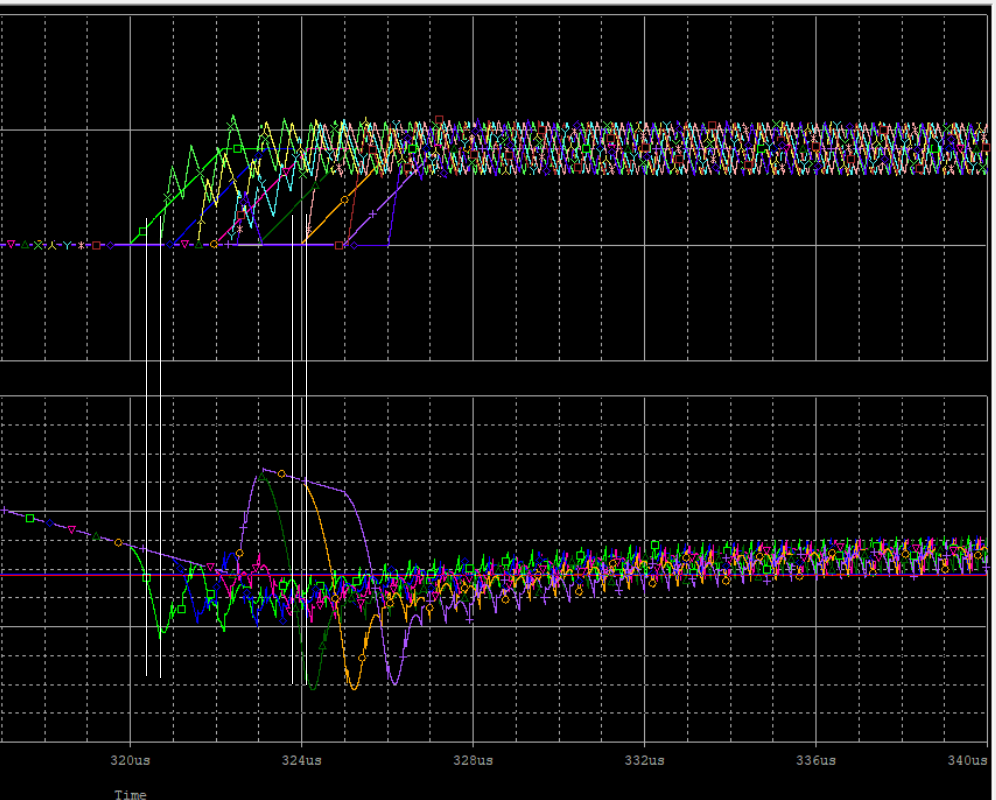

    用户好、
    解释比较简单、见下文:
    我为同一示例添加了一行。
    只要电感器提供给输出的电流(粉色曲线)低于所需电流(深绿色)、输出电容器仍将继续放电。
    当粉色曲线高于深绿色时、输出电压将恢复。
    请告诉我。

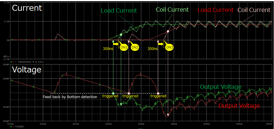

    我将向您发送一张新图片。
    这是 TLV 62095仿真结果。
    在输出电压达到底部电压后、线圈电流开始流动的时间表示为 ON1、ON2和 ON3。
    在2上、线圈电流开始无延迟流动。
    另一方面、对于 ON1和 ON3、线圈电流在大约300ns 的延迟后开始流动。
    我们认为、此差异与输出电压达到底部电压时的负载电流值有关。
    当输出电压达到最低电压时、ON2表示负载电流为0。
    另一方面、ON1和 ON3的负载电流不是0。
    我理解这种差异、但我不知道原因。
    300ns 值的参数是什么?
    是否可以制定此延迟时间?

    您好、用户:
    多里安在外面几天,但让我评论,直到他回来。
    正如 Dorian 提到的、您看到的300 nsec 值不是指定的值。  该器件采用 DCS-Control 拓扑、DCS-Control 是恒定导通时间或滞后类型的控制拓扑。  因此、它对负载瞬态的响应非常快。
