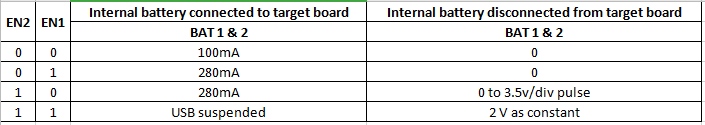

    最近、我们测试 了 BQ24075的所有功能。 (内部电池感应、充电控制等)
    目前,我们在 ISET 引脚中使用了2.8K 电阻器(上图中的图例编号为 R79),我们从 IC 中得到了以下观察结果:
    请确认上述观察结果是否符合规格表。
    根据上表、第2行和第3行的充电电流是相同的。 那么、这两种模式之间的区别是什么。
    请帮助我们理解这一点。
    您看到的是该器件的不同模式。
    当您看到 EN2、EN1 =(0、0)时、器件处于 USB100模式、当电池连接时、100mA 值(我假设这是电池电流)可以看到该模式。 100mA 决定了器件可输出的总电流(输入电流=输出电流+电池电流)。 当电池断开连接时、您应该会看到0mA
    当器件为 EN2、EN1 =(0、1)时、 器件处于 USB500模式。 这与上面的想法相同,因为输入电流设置为500mA。 由于您使用了2.8k 电阻器、因此您已编程了大约300mA 的充电电流。 所示的280mA 接近我们针对这个计算的技术规格的下限。
    当器 件为 EN2、EN1 =(1、0)时、可通过 ILIM 引脚上的任何电阻器对器件的输入电流进行编程。 根据原理图,ILIM 应超过1.5A。 至于 电池的电压、我怀疑电池检测例程有效、并且器件正在检查 BAT 引脚上的电压。 您可以在数据表中的图32或图33中找到这方面的示例。
    当器件为 EN2、EN1 =(1、1)时、器件处于 USB 挂起模式。  在此模式下、连接电池时、输出应与电池输入匹配。 "2V 作为恒定电压"是电压的直流测量吗? 我需要检查此情况。 如果可以、我会更新。
    我要澄清的问题很少、
    如您在 USB500模式下的器件中所述、充电电流和输入电流是相同的。 我是对的吗? 我们在 ISET 上添加了一个2.8K 电阻器、这是否会影响充电电流或输入电流? 根据我的理解、充电或输入电流仅取决于 ILIM 电阻器。 我是对的吗?
    该 IC 的要求是、模式2下需要500mA、模式3下需要1.5A。 请建议使用哪种电阻器值以及在哪里?
    我们尝试根据数据表进行计算、但无法找到。 请提供帮助。

    [引用 USER="NANDHA Kumar">充电电流和输入电流是相同的。 我是对的吗? 我们在 ISET 上添加了一个2.8K 电阻器、这是否会影响充电电流或输入电流? 根据我的理解、充电或输入电流仅取决于 ILIM 电阻器。 我是正确的吗?
    充电电流和输入电流不相同。 ISET 电阻器仅控制充电电流。 在 USB500模式下、ILIM 电阻器对充电电流没有任何影响。  由 ILIM 电阻器控制的输入电流需要将 EN2拉高、并将 EN1拉低。
    [引用 USER="NANDHA Kumar">我们对该 IC 的要求是、我们在模式2中需要500mA、在模式3中需要1.5A。 请建议使用哪种电阻器值以及在哪里?  [/报价]
    ILIM 的电阻器应为1k Ω 电阻器。 ISET 的电阻应为590欧姆。 这些计算的等式    可分别在9.3.4.1输入源连接(适配器或 USB)和9.3.5电池充电中找到。
