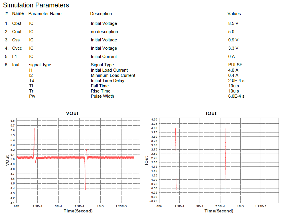

我计划 在我的设计中使用 LM25145。
我的输入电压范围为18V-26.4V。 预期 V IN 为24V。
典型负载电流约为3.3A、最大电流约为4.1A。
当我进行负载瞬态分析时、我看到有一些较大的过冲和下冲。 我认为可以通过添加额外的库并在 COMP 引脚上使用无源值来管理这些值。
负载瞬态的仿真电路和仿真结果如下。 您是否认为您可以帮助我将过冲和下冲降至最大值0.25V? 我将输出电容增加到了50uF、这已经有所帮助。

    下面给出了一种假设带宽充足时估算输出扰动的简单方法。
    Vp=[(L*DIout^2)/(2*Co*VL)]+[(RC^2*Co*VL)/(2*L)]
    其中:
    VP=Vout 瞬态
    DIOUT =负载阶跃变化
    COUT =输出电容
    L =降压电感
    RC =输出电容的 ESR
    VL =最小电感电压、具体取决于 D
    如果 D<0.5、VL = VOUT
    如果 D>0.5、VL = VIN-VOUT
    希望这对您有所帮助?
    您好、Onur、
    请发送完整的 LM25145快速入门计算器文件、以便我们可以检查您的补偿(该文件可从 LM25145产品文件夹下载)。 请注意、对于5V 输出、10uF 的输出电容在这里有点低。 我建议使用100uF/6.3V/1210陶瓷电容器。
    顺便说一下、我们拥有具有适用于该输入范围和输出电流的集成 FET 的转换器、例如 LM61440.36V/4A、这可能会提供更紧凑的解决方案。

    当然、这里是快速入门计算器。 和新的仿真结果。 我愿意接受任何可帮助 me.e2e.ti.com/.../LM25145-Wide-Vin-Synchronous-Buck-Controller-Quickstart-Calculator-r12_2D00_7.7ze2e.ti.com/.../WBDesign31_5F00_Load-Transient_2D00_7.pdf 的反馈
    您好、Onur、
    继续操作、将输出电容增加到2 x 100uF/6.3V/1210。 该陶瓷电容在5V 时降至约40uF、因此请使用快速启动文件中的80uF 有效值。 然后针对开关频率(70-80kHz)的15%交叉、并使用文件中建议的补偿值。

    您好、Onur、
    需要针对施加的电压降低输出电容。 2个22uF/16V/X5R/1210在5VDC 下约为20uF (请使用 Murata 的在线模拟工具进行检查)。 考虑更改为47uF/10V/X7R 以获得更高的有效电容。

    下午好!
    我将其更新为22x3uF、降至54左右、并使用了早期计算器中的建议值。
    我看到110mV 的过冲和下冲。 如果使用此 IC 是可能的、您是否认为您可以帮助我改进?e2e.ti.com/.../WBDesign31_5F00_Load-Transient_2D00_29.pdf
    您好、Onur、
    22uF 陶瓷电容器将随施加的电压降额。 对于此5V 输出、我建议使用2x 47uF/10V/X7R/1210。  每个电容在5V 时约为20uF、因此在快速启动文件中使用40uF、并将所需的交叉频率设置为 Fsw 的15%。 然后按照建议使用补偿值。
    Tim

    您好、Onur、
    该2.2欧姆电阻器仅用于滤除控制器 VIN 引脚的输入纹波。 如果从 Vin 到 GND 有足够的输入电容、则不需要该电容。 2.2欧姆电阻中的电流只是控制器的电源电流、因此 功率损耗 很低。
    就输出电容而言、 如果您需要严格的瞬态响应、则可能需要更多。 在使用80kHz 循环进行设计时,确保输出电容器的表征正确--使用快速启动文件作为指导。
    Tim

    早上好、
    我有3X 47uF C3216X5R1E476M160AC 48uF 的总降额值。
    输出电压为5.14V、此设计用于4.5A 最大持续电流。
    我使用了快速启动工具、将输出纹波设置为大约8-10 mV、并将输出降额电容调整为48、并使用了建议的补偿组件。
    我不明白为什么您认为我需要更多的输出电容?
    Onur
    您好、Onur、
    输出电容越高、与改善瞬态响应相比就越重要。 如果仍有问题、请告诉我。 否则、我可以关闭该线程。
    Tim
    您好、Tim、
    谢谢、负载瞬态仿真看起来不太好、但比第一次仿真好得多、而且对我的应用来说仍然可以。
    谢谢。
