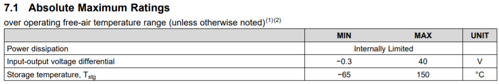

 请澄清 LM317AT/NOPB 数据表中提供的以下内容。
"LM317A 稳压器悬空、只检测输入到输出差分电压、只要不超过最大输入到输出差分电压、就可以调节几百伏特的电源电压。 超过最大输入到输出差分电压将导致输出短路。 通过在调节引脚和输出之间连接一个固定电阻器、LM317A 也可被用作一个精密电流调节器。'
我们是否应该考虑输入和输出之间的差分电压?
示例-输入电压53V 和电压输出23V。 因此可用的差分电压将为20V
 请帮助我们解决此问题。 我们准备级联两个稳压器以降低差分电压。
 我们的要求是在最大输入电压为53V 时提供20mA 的输出、在工作温度为-40°C 至85°C 或更高的条件下提供39V 的输出、采用 TO-220封装。
    您好 Logesh、
    您是正确的、数据表所指的差分电压是输入到输出差分电压。 因此、您的应用似乎在规定的参数范围内、但是、如果您认为输出电压有可能会短接至 GND (0V)、您可能需要考虑使用您提到的级联设计、以便保持在40V 限值以下。
    下面是数据表中的绝对最大值表的快速屏幕截图、以供参考。

    您好 Logesh、
    是、由于差分电压低于40V、53V 至25V 正常。

    大家好 、Kyle Van Renterghem、
    非常感谢您的回复。
    请参阅以下数据、我将尝试显示相同的数据。 最大输入电压是多少?  由于差分电压低于40V、
    如果  它还正常、则75Vdc (VI)到35Vdc (Vo)也是如此。?
    您能给我们提供一些关于这方面的更多详细信息。 我们感谢你在这一问题上的帮助。
    Logesh.P
    您好 Logesh、
    我看不到您附加的图片、您能否重试?
    是的、如果您的 Vout=35V、则可接受的最大输入为 Vin=75V。
