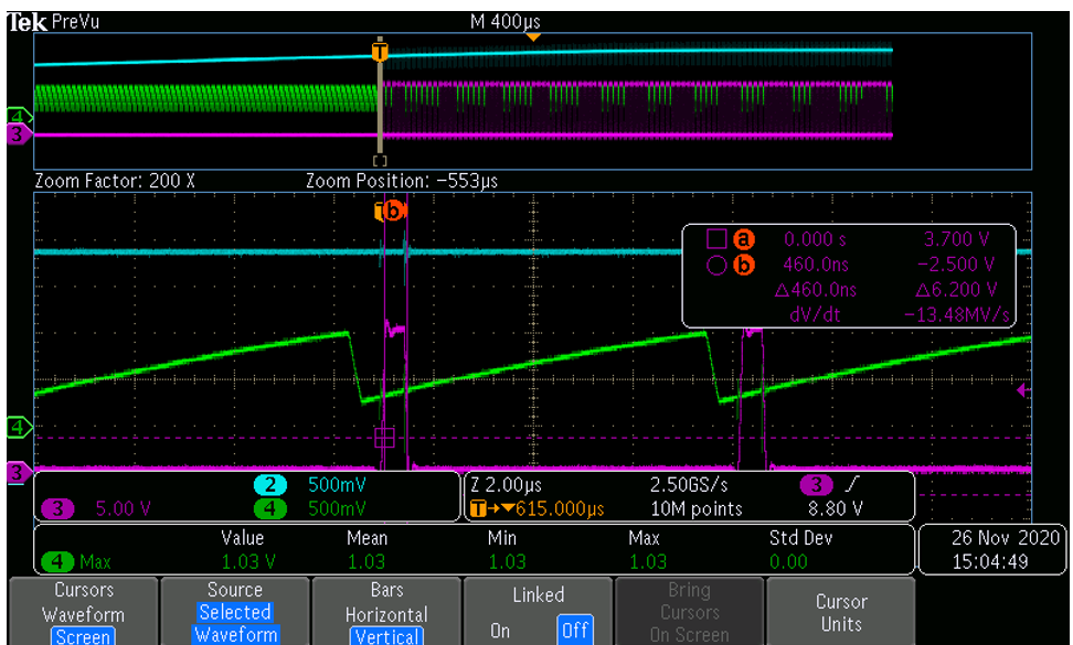

    这是我的原型电路;将 UC2842从电流模式修改为电压模式。
    1. 补偿放大器级联一个二极管以限制 Vcomp 值
    2. Isense 是斜坡信号后跟 OSC。
    波形如下:
    L  OSC 频率为140kHz (周期:7.16us)
    l  第一个 PWM 周期为460ns、约为6%
    CH2:Vcomp 约为2.5V à 该值是我们可以控制的最小值如果该值下降到2.5V 以上、则 PWM 将被禁用。
    CH3:来自输出引脚的 PWM (范围为200mV 至920mV)
    CH4:Isense 信号
    放大区域是软启动时的 PWM 起始点。
    在软启动期间、与 Isense 相比、补偿的输出电平较低、可产生小型 PWM。
    混淆为什么 UC2842无法控制 PWM 大约为1%~ 2%、而是6%。
    我是否误解了某个参数?
    顺便说一下,我们已经多次调整了 VEA 的值。

    您好、Chingyu、
    很抱歉、我们等了一会儿、非常感谢您的耐心等待。 您是否有另一个 UC2842器件可用于尝试进入此处? 通常、我希望 PWM 禁用电压接近1.4V、我很想知道您使用的器件是否是异常器件。
    您如何输入调整后的 COMP 电压、以及在哪里测量它?
