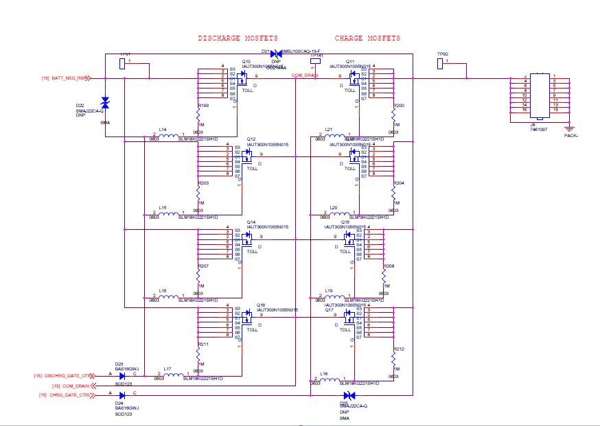

我有一个具有低侧电池断开开关的20S BMS 平台、该开关被设计为在共漏极配置中使用 N-MOSFET 进行双向电流控制。 电池组的电池组电压为74V。
我观察到、即使 MOSFET 处于关闭状态、链路电压(负载侧)也是70V (在电池+端子和负载-/链路-端子上测量)。
我无法理解这种行为、并希望 MOSFET 关闭时链路电压为0V。
有没有人可以告诉我这种行为的原因、以及 MOSFET 关闭时如何使负载侧电压为0V?
感谢您的响应和支持。

    您能否发送原理图图片? 如果 FET 断开、PACK-端子应悬空。

    感谢您的响应、下面是供您参考的原理图。 MOSFET 由低侧 MOSFET 驱动器 PN:ZXGD3009DY 驱动
    Anand、您好!
    可能是驱动器不允许 PACK 引脚足够高。 BQ76930数据表中的图8是一个可能有所帮助的参考电路-图中的电路使用 R1和二极管 www.ti.com/lit/gpn/bq76930。 为了使 PACK-变为高电平、您可能需要消除 R1、但泄漏电流可能仍然保持较低的值。 要在电池组端子上获得0V 电压、您可能需要将端子夹在一起。
