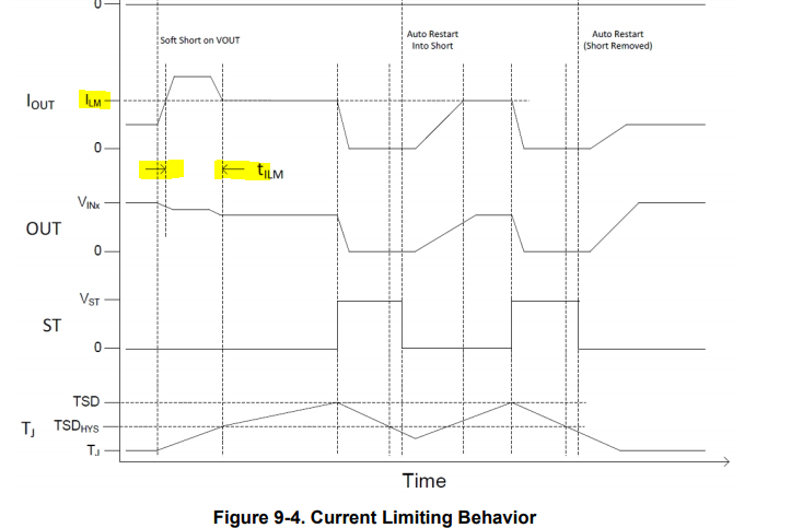

    [引用 user="Oba]3)
    我想确认“t_LM”的定义。
    当 I_OUT 高于 I_LM 时、器件立即开始尝试调节 I_OUT。
    然后、在 t_LM 之后、I_OUT 足够稳定至 I_OUT。
    因此 t_LM 意味着环路响应时间足以调节 I_OUT、而不仅仅意味着启动调节的延迟。
    是这样吗?  [/报价]
    T_ILM 定义为从超过 I_LM 电流限制到器件电流根据电流限制块动作返回该电流限制的时间。 因此、是的、就像您对"足够调节 I_OUT 的环路响应时间"的想法一样。 图9-4对于直观显示行为非常有帮助、我在下面附上了该图。
