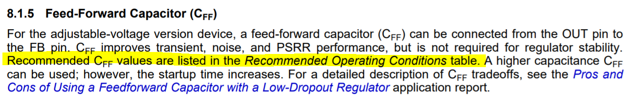

建议的 CFF 值是多少? 与数据表中一样、这些值未在建议运行条件表中列出。 我只能在图16中找到 CFF = 10nF。
    尊敬的 PengYu:
    对于 与 TPS7A24配合使用的前馈电容(CFF)、我们没有任何特殊要求或建议、但通常建议在10nF 至100nF 之间。
    添加 CFF 有助于改善瞬态响应、PSRR 和噪声、如果  您有兴趣了解更多信息、我们提供了一份应用手册、介绍了将 CFF 与 LDO 搭配使用的优缺点。
    您好、 Kyle、
    明白了、谢谢! 原始帖子中的屏幕截图未正确显示。 我相信您可能希望通过删除或修改下面突出显示的句子来更新数据表、因为建议运行条件表中没有列出建议的 CFF 值。
    啊、我看到混乱的地方、我将让团队知道谁支持该器件、PDS 有一些冲突信息、这可能会导致混淆。
