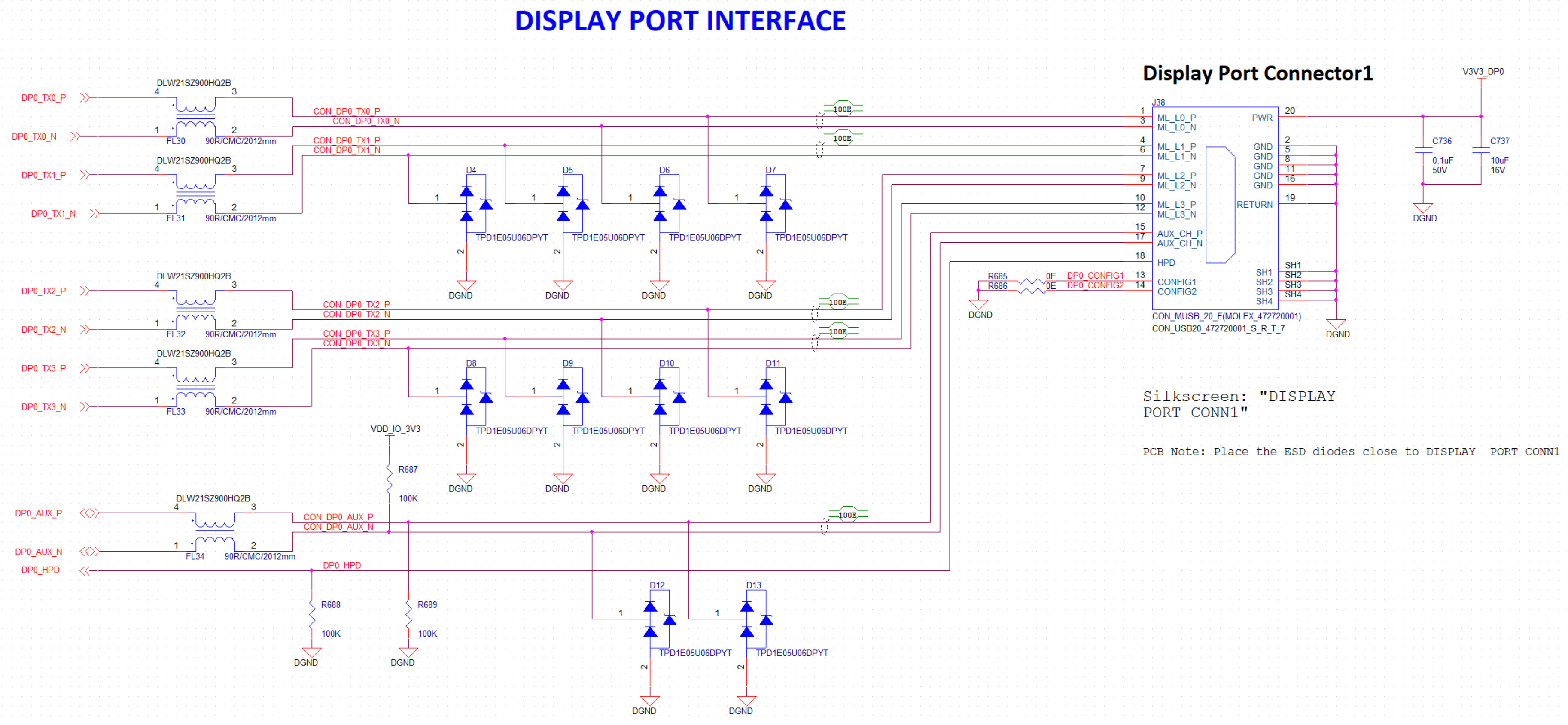

    我们在自己设计的 TDA4VM 电路板中同时使用 TPS659413和 TPS659411。 当 DisplayPort 接口未连接到监视器时、该板可以引导、TPS659413的 GPIO3 (EN_MCU3V3_LDSW)可以输出高电平。
    当前的问题是、只要 DP 接口连接到监视器、电路板就很有可能不启动。
    谢谢。

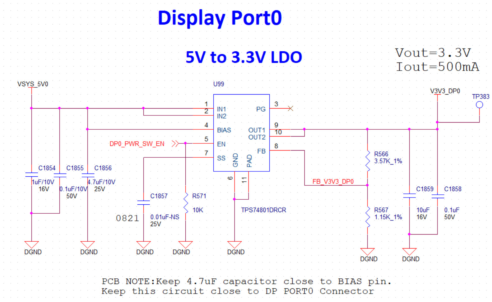

    V3V3_DP0未启用、LDO 的 EN 始终为低电平。
    您好、Phil、
    显示器有自己的电源适配器、Linux 测试应用程序不启用 V3V3_DP0。
    谢谢。

    DP 接口中的3V3从未使用、因此它不是3V3输出过流。
    我们让 PMICA 的 EN 保持较高的水平、例如、使用功率级1的3V3电源正常状态、电路板很有可能启动。
    我们怀疑它与时序有关、但当我们让 PMICA 的 EN 保持领先时、它仍然很可能无法启动。
    当显示屏连接到我们设计的 TDA4板的 DP 接口时、VDD_IO_3V3将为1.2V、DP0_HPD 将为2.1V。 我们认为 DP0_HPD 会引发 VDD_IO_3V3,我们认为这种情况是异常的,对吧?

    您好、刘先生、
     没错、 DP0_HPD=2.1V 会影响 VDD_IO_3V3、这是不正常的。  VDD_IO_3V3不能为1.2V;我认为这是启动失败的原因。
     请尝试通过在连接监视器之前上拉其 EN 引脚来使 DP 端口电源 V3V3_DP0保持启用状态。
