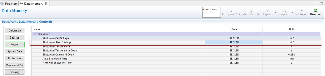

先生,您好:
请告诉我们哪一个单元是正确的? TRM 还是 GUI?
请向我们提供您的建议。
非常感谢。
此图来自 TRM。
此图来自 BqStudio。
    您好、Statham、
    BQStudio 正在为您执行 x10以进行显示。
    如果在 BQStudio 中启用高级视图、您将看到显示的值和单位(默认为6000mV)以及物理地址、数据长度、行、偏移量和本机单位(10mV)。  如果您获取0x9241物理地址并在 bq769x2命令序列窗口中从默认器件中读取它、则返回0x0258或600。  应用手册 https://www.ti.com/lit/pdf/sluaa11 可能会有所帮助、类似于图3-9的前两行。
