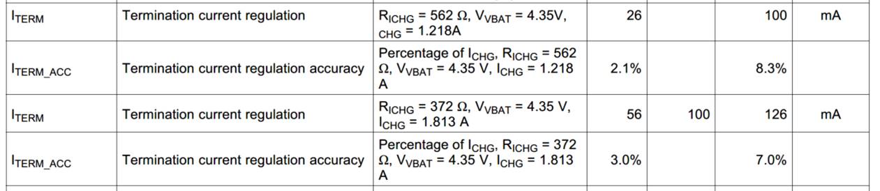

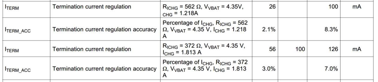

大家好、团队、
客户正在设计具有300mA 充电电流的 BQ25606。 根据数据表和应用手册 SLVA924、我了解端接电流应该是 Ichg 的5%、因此在本例中通常为15mA。 但是、在数据表中、我看到随着 Ichg 的降低、终止电流的精度(从3-7%变为2-8%)更低。 我们是否应该关注300mA 充电时的终止电流精度? 我们是否有任何数据可以描述这种情况、以便我们了解客户案例中的预期结果?
    你(们)好
    通常、电流越低、精度越差。   客户案例没有可用数据。
    宁。
    谢谢 Ning。 是否有特定的测试程序来测试它? 没有数据对客户来说并不是很有帮助、因此、如果我们有任何 EVM 测试建议并加以确定、那就很好理解了。
    在工作台上测量 Iterm 的最简单且最准确的方法 是使用 Keithley 24XX 等源表作为电池仿真器来提供电池电压并增加<=0.1mV 的阶跃、然后读取充电电流直到终止。
