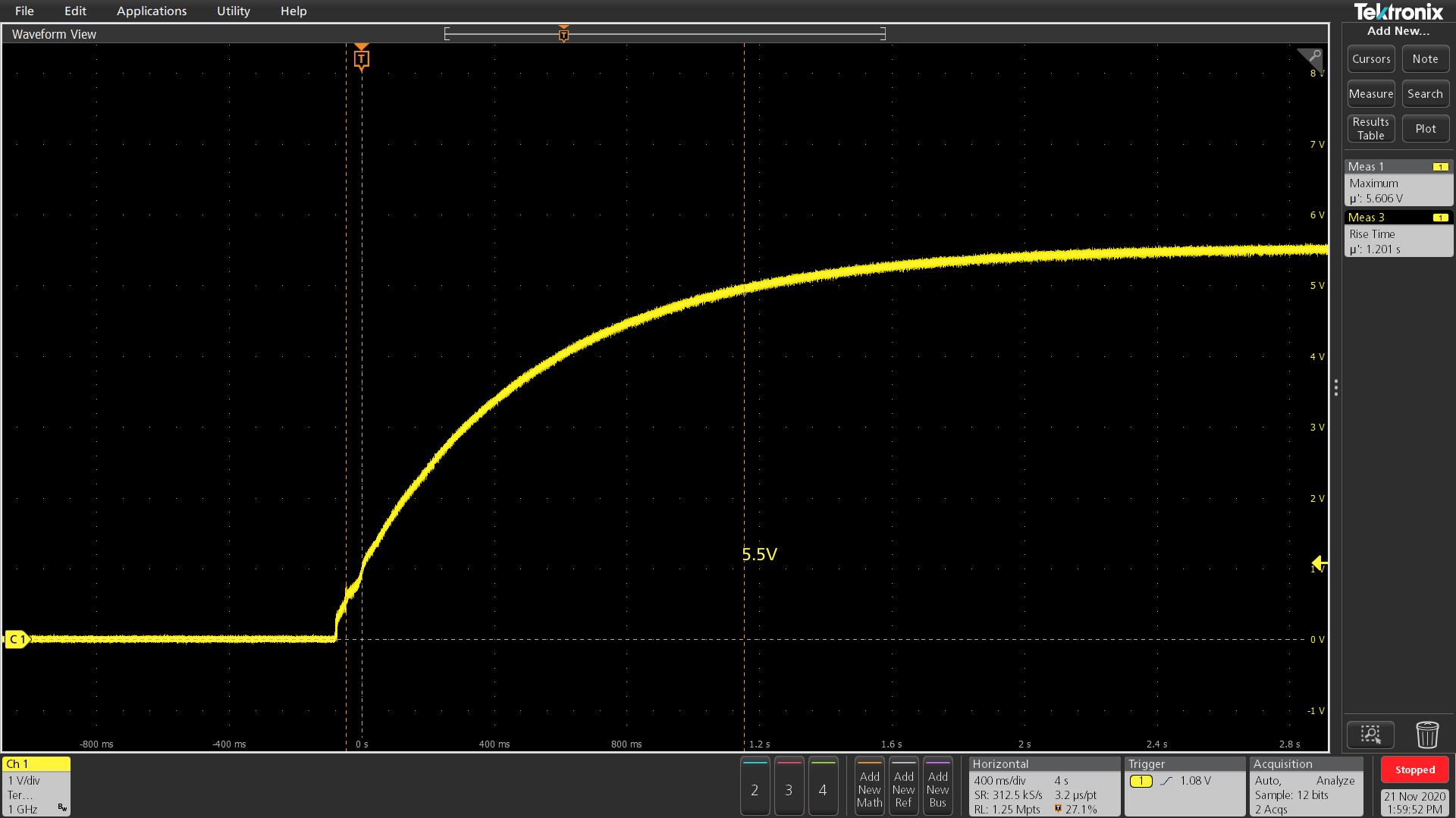

启动时间太慢。 客户使用的 TPS56221具有12至5.5V、7.4Anom、Cout = 47uF*5+10uF*1+100nF=1和 Css = 33nF。 在33nF 下、软启动时间预计为2ms、但它们观察到 Vout 中~1.2秒的缓慢上升。
我怀疑负载中的某个位置会有过多的电容。 但是、我没有详细了解输出负载中可接受的电容大小、以防止这种缓慢上升问题。 您是否会给我提供任何材料来描述这一点?
此外、您能不能就客户设计的这种症状向我提出任何建议?
    您好、Ella、
    我有几个问题可以帮助我们在这里开始。 您能否提供原理图? 是否正在使用使能功能? 转换器的输入电压在启用器件之前是否稳定? 您能否提供转换器和开关节点输入电压的示波器捕捉?
    输出电容不应成为问题。
    此问题已离线解决。 在这种情况下、补偿网络的设计采用了数据表图20中的 C16、即100uF 而非100pF、从而显著降低了误差放大器的增益
