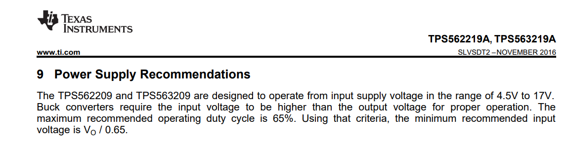

在以下条件下
VIN=6.2V、Vo=5.0V、IO=1.5A
无法通过 webench 创建设计。\n 请告知 我们原因。
    您好 Kura、
    我不确定 WEBENCH 代码在引擎盖下方看起来是什么样子、但它看起来像是超出了最大占空比。 从数据表中可以看出、TPS563219A 的最大建议占空比为65%
    您认为此转换器适合您的应用有什么特殊原因吗? 如果您让我们更详细地了解您的系统要求、我们可以向您推荐更合适的转换器。 谢谢!
