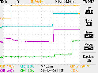

我们有 TPS65217B 和 AM3354。
有时、系统不启动、我不知道原因。 发生这种情况时、LD2导通时间非常短、然后关断。
有什么想法我可以做什么?
我应该在哪里测量什么?
    Peter、
    您是否有显示问题发生的示波器截图?
    您能否测量交流(VCC)、BAT、LDO1和 LDO2?
    是否有任何设备连接到 USB_DC?
    出现问题时、是否已卸下交流电源、然后重新应用? 换句话说、主电源(+24V)上是否存在欠压情况?

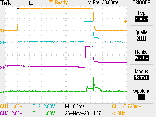

    您好 Brian、
    此处是 oscillocope 屏幕截图
    CH1:24V 主电源
    通道2:5V VCC
    通道3:VLDO1
    Ch4_ VLDO2
    1良好状态
    2故障状态

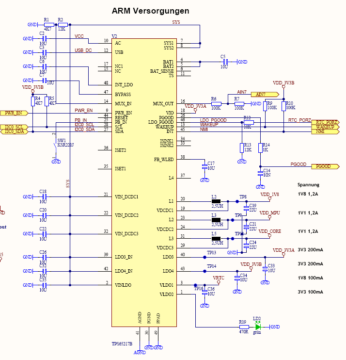

    我对 R9 (唤醒至 VDD3V3b)不知道为什么这么做。

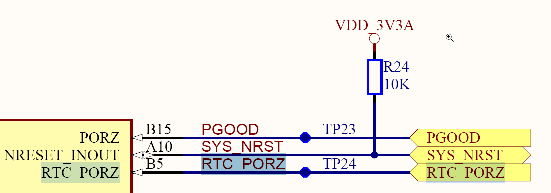

    这里是处理器上的 EXT_WAKEUP
    Stille the same issu;-(
    这是处理器 PGOOD、SYS_NRST 和 RTC_PORZ
    R12 0欧姆
    未组装 R13
    C14未组装

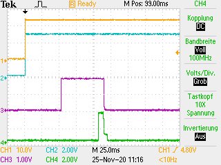

    一些新的测量
    CH1:VCC =交流
    CH2:系统
    CH3:VLDO1 = VRTC
    CH4:VLDO2
    第一个良好状态
    2号故障状态
    您好 Brian、
    我们的连接 VIO --> LDO3可能是导致这种行为的主要原因吗?
    这应该连接到 VLDO1或?

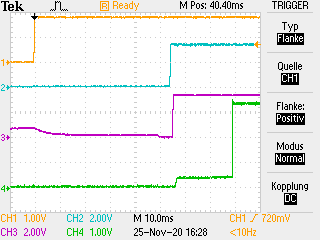

    您好 Brian、
    再次进行2次测量
    CH1:VLDO1 = VRTC
    CH2:VLDO2 = LD2的电源
    通道3:VLDO3 = VDD_3V3A
    CH4:PGOOD
    第一个良好状态
    2号故障状态
    如您所见、在故障状态下、PGOOD 未达到高电平。
    Brian 您怎么看?

    您好 Brian、
    感谢您提供信息。
    我只想通知您、我将 VIO 引脚18连接到 VLDO1并进行了一些测量
    ->仍然是同一个问题
    通道1:VLDO1
    通道2:VLDO2
    通道3:VLDO3
    CH4:PGOOD
    第一个良好状态
    2号故障状态
    周末快乐、下周我将等待您的回复。

    Peter、
    请参阅使用  TPS65217x 为 AM335x 供电时所示的 TPS65217B 加电序列、您将查找哪个电源轨无法导通并达到所需电压。
    我们知道 LDO2 = 3.3V 是很好的、因此我们在此之后查看电源轨:
    • LDO3 = 3.3V、在示波器截图中、您提供的值看起来 LDO3正确达到3.3V
    • LDO4 = 3.3V ->该稳压器是否按预期达到3.3V?
    • DCDC2 = 1.1V -> 该稳压器是否按预期达到1.1V?
    • DCDC3 = 1.1V -> 该稳压器是否按预期达到1.1V?
    我的预期是其中一个电源轨:LDO4、DCDC2或 DCDC3未正确导通。
    请注意、您的设计中使用的电感和输出电容 L3/L5 = 2.5uH 和 C21/C24 = 22uF、但建议使用 Lx=2.2uH 和 Cout=10uF。 如果任一 DCDC2/3未能导通、此不匹配可能是导致问题的原因之一。

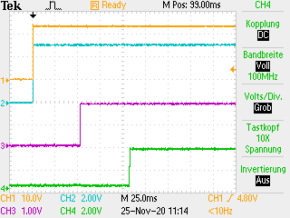

    您好 Brian、
    这很有趣、因此我是一名软件开发人员、我问同事为什么会填充不同的值。
    在下一个测量中,这是否证明了您的期望?
    通道1:LDO3
    通道2:LDO4
    通道3:DCDC2
    CH4:DCDC3
    一流的酒店
    2号故障状态
    是的、它表明 LDO4永远不会达到3.3V、并在故障情况下保持不变。 由于 LDO4!= 5ms 后为3.3V、因此禁用了所有电源轨。
    此外、在这两种情况下、LDO4在正常情况和故障情况下的斜升期间都有奇怪的毛刺脉冲、这对于 LDO 来说是不常见的。
    是否可以断开 LDO4与所有负载的连接并再次尝试测试? LDO4的输出电容器仍然需要存在、但下游没有其他电容器。 然后、您可以逐个分析 LDO4上的负载、以确定哪个负载可能导致该问题、以及为什么偶尔发生。
