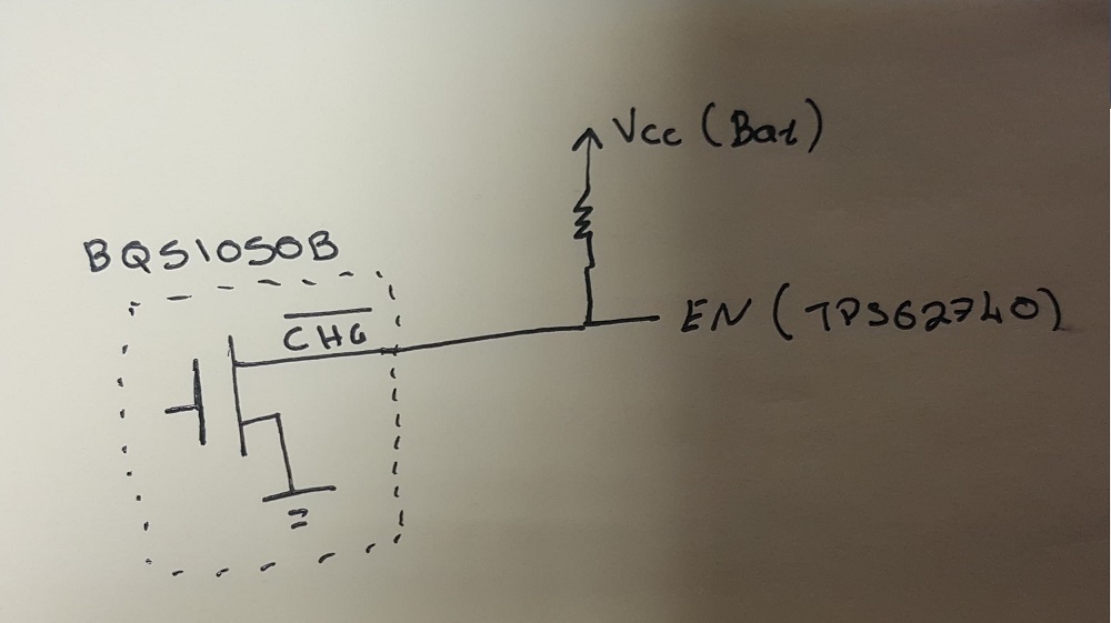

大家好、
我会将 BQ51050B 无线接收器集成到我的电路中。 我要实现的是、在无线充电期间、只要接收器位于发送器上方、就会使电路的其余部分(MCU 和外设)处于停用状态。 因此、我将使用集成 EN 引脚的 tps62740降压转换器。 我考虑  使用上拉电阻器将 BQ51050B 的开漏 CHG 引脚连接到 tps62740的 EN 引脚(如下图所示)。 我认为在无线 充电过程中这将非常有效,但一旦电池充满并且 BAT 引脚(BQ51050B )变为低电平,MOSFET (CHG 引脚)将打开,电路的其余部分将被激活。
我希望电路在无线发送器上保持关断模式。 这将是一个智能底座、因此所有电子器件都将封装在底座内、不会是任何开/关按钮、我正在寻找一种解决方案、以便在客户从充电器中移除底座后立即唤醒电路。
专家们有什么建议吗?
提前感谢
Nick
    您好 Nick
    需要注意的另一点是 RECT 电压引脚。  充电完成后、TX 将对 RX 执行 ping 操作、以检查它是否需要更多的功率、电压将会升高。  此电压可由电路检测、以指示 RX 在充电器上。

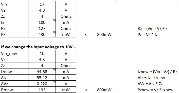

    在结束本主题之前、我有最后一个问题、我是否需要添加一个与齐纳二极管串联的电阻器? 我已经了解到、需要将限流电阻器与二极管串联以降低齐纳二极管上的功率耗散、但我不确定这是否适用于我的情况。
    如果需要、您是否对其价值有任何建议?
    Nick
    你(们)好 Nick
    "我是否需要添加一个与齐纳二极管串联的电阻器?" - Bill J -是需要电流限制电阻器、RECT 引脚不是限流电源。  它也处于非稳压状态、电压范围为7V 至5V。
    "如果需要、您对其价值有什么建议?" -- Bill J ----这将取决于齐纳二极管的功率耗散。  您需要使电阻器的大小足够大、以便在正常运行期间保持低功耗。
    您好 Bill、
    我将使用 SN74LVC1G86 XOR 门、根据数据表、A 或 B 输入端的最大输入电流为5uA、可忽略不计(高阻抗输入)
    此外、齐纳二极管的功耗也能够达到800mW。
    进行一些计算后、我发现130Ohm 可以、17V 直流尖峰时的功耗为430mW。
    我认为我的方法是可以的、但我希望得到您的确认。
    Nick
    你(们)好 Nick
    这看起来很好。
    RECT 电压最坏情况为15V、则 OVP 将跳闸并关断 TX。 在5V 至7V 的典型电压下、上述配置应该起作用。
    非常感谢您的支持 Bill!!
