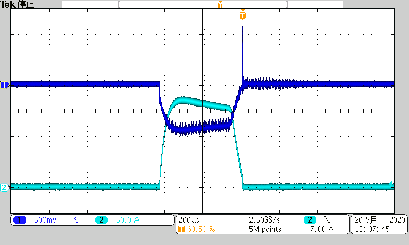

你好、Lewis、
即使我设计的电池组短路、放电电流也将流过150A。
感应电阻为10mΩ Ω。
电压将为1.5V。
是否没有问题、因为 VREG +为0.3或更低?
    用户好!
    您能否提供更多信息、例如 SRN/SRP 上的测试电路和示波器波形以及 FET 对源极到源极之间的电压?
    原理图也会有所帮助。
    你好,Kang
    我将连接波形。
    对于波形、SRP 连接到正电极
    SRN 连接到负电极。
    测量值是否正确?
    蓝色是目标波形。
    浅蓝色表示电流。
    电压似乎超过最大额定值。
    我可以做什么吗?
    (添加快照键等)

    看起来 DSG FET 的 VGS 之间应该有0伏的电压。
    我看到 DSG 电流变为零。
    这里有问题吗?
    你好,Kang
    由于 FET 在 SOA 范围内运行、我不关心栅极上的电荷。
    栅极上是否存在与电流感应电阻器尺寸相关的任何电荷?
    当前的问题是 SRP-SRN 电压超过额定值。
    我想插入肖特基二极管作为对策。
    没关系吗?
    随附的波形是插入肖特基二极管时的波形。
    5月20日发出的波形超出了额定值。
    但是、插入肖特基二极管、它就在额定值范围内。
    此测量是否会产生任何不利影响?

    我通读了您的问题、我的建议是执行以下操作:
    1.测量 SRN/SRP 并检查您是否确实超出了评级。
    2.我不相信 SRN 和 SRP 会对您看到的行为产生影响、但如果您超过数据表中的绝对最大值、我们通常会放置齐纳钳位、以确保没有任何超出值。
