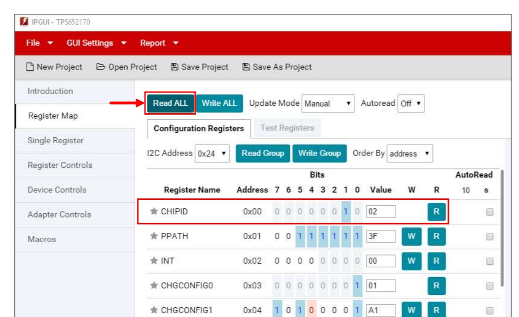

我遵循用户指南(SLVUBH6–2018年11月)、但无法 读取寄存器。 请参阅下图。
我的 EVM。
我按下图进行连接。 我是否应该为 Boostxl-TPS652170EVM 接线电源? 请指导我吗?

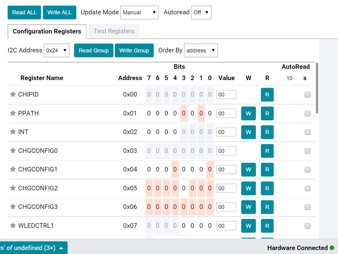

    这可能听起来有点愚蠢、但您是否尝试切换 PWR 开关来为 BOOSTXL-TPS652170 BoosterPack 板供电?
    感谢您提供的图片、但缺少2条重要信息:
    • 在 IPG-UI 的右下角、它是否显示"Hardware Connected"(已连接硬件)或"Hardware Not Connected"(未连接硬件)?
    • 您能给我展示一下 MSP430 LaunchPad 背面的照片吗? 我看不到是否有任何 LED 亮起。

    您好 Brian、
    我将再次检查。 为什么我这么愚蠢。
    再次读取寄存器、而不是任何反馈。
    打开 SW1、然后读取寄存器。
    我一定很紧张。
    黄上
    没问题、很乐意提供帮助、更高兴电路板按预期工作。
    我们在板上安装了 LED D1、因此您将知道电路板何时由 MSP430 LaunchPad 供电、我们在板上安装了 LED D7、因此您将知道 PGOOD 何时处于高电平(至少启用了一个稳压器并正常工作)。
    这是你所附的第一张照片,给了我解决问题所需的线索:-)
