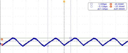

当我使用 TPS63070进行测试时、电压为5.45V 至5V。 当负载电流小于0.6A 时、可以正常测量纹波。 当时、当负载大于0.7A 时、我发现相同的方法无法测试纹波。 原因是什么?

    当我使用 TPS63070EVM 进行测试(5.45V 至5V)时、当输出= 0.2A 时、我可以获得正常纹波波波(如图)所示)、但当我 增加负载(高于0.6A)时。 我发现纹波非常小、?是 Δ I
    (__LW_AT__0.2A)
    (__LW_AT__1A)
    您好、ZZ、
    请查看我的以下回复:
    这是一种正常现象、在轻负载时、它以较低的频率在 PFM 模式下工作、因此纹波很高。  在0.6A 条件下、它以高固定工作频率在 FPWM 模式下工作、因此纹波要小得多。
