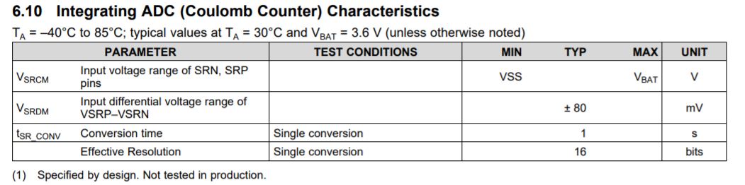

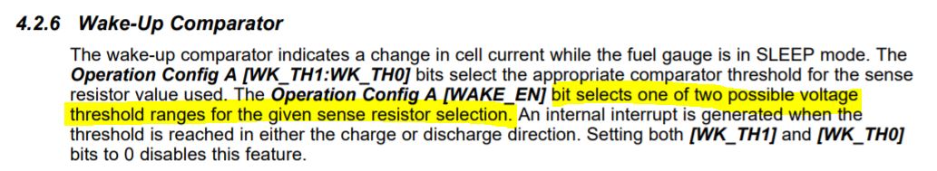

客户需要使用 BQ27220确认感测电阻和感测电流限值。 我在 TRM 中看到、我们可以使用5-20m Ω 范围内的感应电阻器。 我还看到有两个电压阈值选项、因此我认为了解阈值将澄清电量监测计可跟踪的最大电流。 不过、我不清楚电压阈值是多少、是 VSS 还是 VBAT? 您能说明一下我们可以使用 BQ27220检测到的最大电流吗?

    谢谢 Wyatt、但我在这里要查找 BQ27220的确切数字和限制。 如果您看 一下 BQ27220 TRM ,我们可以使用5-20m Ω 的 Rsense。 假设我们使用5m Ω、我们可以检测到的最大电流是多少? 这将取决于感应电压。 根据 TRM、再次声明器件有两个电压阈值范围可供选择。 那么、这些范围是什么? 您能帮助澄清一下吗? 数据表表表的表6.10中是否有说明? 假设客户设计没有限制、我们可以检测到的最大电流是多少?

    例如、5m Ω 电阻器、最大差分为80mV、任何大于此值的值都不是线性的。 使用欧姆定律、I = V/R = 80mV/5m Ω= 16A
    从技术上讲、您可以比建议的值更多地调整感应电阻器、但需要在监测计中更改更多参数、并且需要进行更多测试。
    Wyatt Keller
