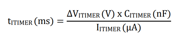

首先、我能否将 Itimer 配置为长于30ms?
您能否提供建议的电容值以实现30ms 的 Itimer、包括与 TPS25947不同的电容值?

    您好、Kazuki、
    是的、您可以将计时器设置为长达30ms。 定时器电容值可通过以下公式计算得出。
    其中、
    tITIMER =所需的定时器持续时间
    ΔVITIMER = 1.5V
    IITIMER = 1.8 µA

    您好 Praveen、
    我知道我们可以按照数据表的公式选择电容器。
    但是、ΔVITIMER 和 ITIMER 在数据表中仅具有典型值。
    我们想知道这些参数的最小值/最大值。
    我知道、如果我们需要提供有保证的价值、您很难提供。
    因此、您能否仅提供这些信息作为信息?
    此外、CITIMER 是否存在电容限制?
    这是因为、我们需要使用比典型应用电路更大的电容器来实现30ms 的等待时间。

    您好 :Kazuki Kuramochi、
    • 在 RTM 期间、将在数据表中更新 μ ΔVITIMER 和 IITIMER 的最小值和最大值。
    • CITIMER 上没有电容限制。
