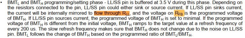

2.当我在第38页阅读03/2020修订版数据表中有关 LL/SS 引脚 BMTH 设置的内容时,有几个说明让我感到困惑。 我在方框图中找不到 RLL、也找不到第38页和第18页。 在下面复制的描述中、RFB 是否为拼写错误? RFB 应该是 RLL 吗?

    2)是的、这里 RFB 应该是 RLL、抱歉这个错误。 RLL 是 IC 中典型值为98k Ω 的电阻器、在 LL/SS 引脚灌入电流期间、灌电流将流经 RLL 以获得 BMTH 阈值。

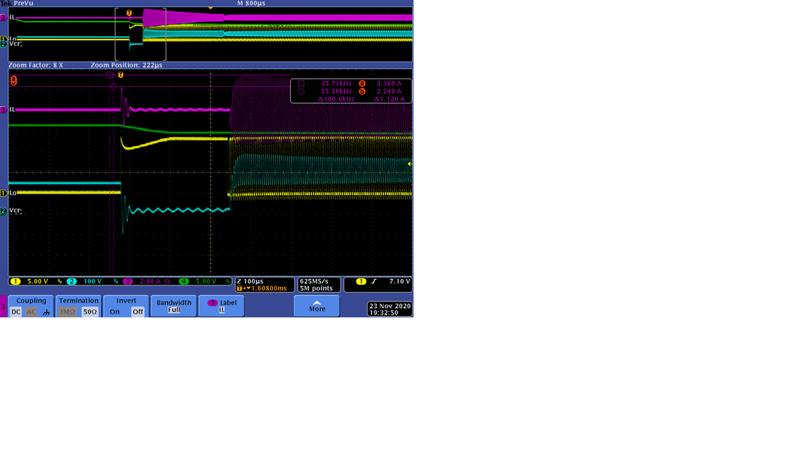

    正确的是、在我们有 LO 脉冲的那一刻、就会出现谐振现象。 谐振频率是 LLC 的谐振频率。  谐振电流或电压的放大与分裂电容中点的原始电压有关。 在 LO 高电平期间,拆分电容器上的最高电压为0.5*Vin。 在仿真过程中、您可能还需要考虑另外两件事情。
    1. VIN_400V 和 LO 开启之间的时间。由于低侧拆分电容的电阻始终低于高侧拆分电容、因此存在拆分电容电压的放电过程、这是因为在 UCC25640*中、VCR 引脚上有 VCR 电容分压器、 ISens 引脚上的 RC、还有低侧 MOSFET 输出电容。 因此,分裂电容中点的电压将低于0.5*Vin。 此时有流经低侧 MOSFET 的泄漏电流、因此电压将进一步放电。 放电时间取决于 LLC 控制器通过 VCC 启动阈值并满足脉冲生成要求的速度。
    2. 假设我们在分体电容器的中点有电压、则会发生谐振苯胺。 在谐振过程中、您需要考虑谐振电容器/谐振电感器/变压器的阻抗。 在实际情况下、与 LLC 的正常工作条件相比、谐振电流非常低。
    3. 我添加了两个波形 供您参考。 当我们具有低电平脉冲时、分裂电容电压的中点大约为135V。 电流仅为2.4A、LLC 的启动电流为3.3A。 使用 UCC25640*EVM 捕获波形。 我的建议是、您可以将 UCC25640用于分离电容 LLC。
