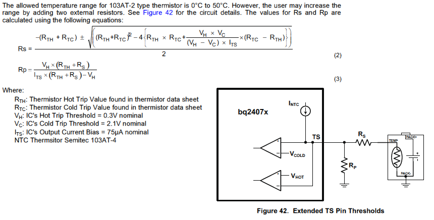

你好,关于BQ24074的的设定有个问题。是关于改变可工作的温度范围的问题:μ A
datasheet说可以增加温度范围;通过下面的原理图和计算公式;但是我试着算了一下,这个没法降低工作温度范围,比如我今天要改成0~℃;RS算下来就是负数;μ A
问题  1、datasheet的公式是怎么推导出来的呢?
     2、有么有别的架构实现温度范围变小?比如把Rs 加到Rp之前?可以列公式帮助推导最佳。μ A
    遗憾的是、BQ24075的范围不能限制、即使是 Rs 和 Rp 也是如此。 如果需要该温度范围、请查看 BQ24075T。 NTC 计算器 可帮助配置在此处使用的电阻器。

    BQ24075和 BQ24075T 之间的主要差异如下:
    电气特性/特性 BQ24075 BQ24075T
    TS 监控方法 基于电流
    基于电压
    建议的结温 -40 C 至125 C
    0 C 至125 C
    热阻(请参阅数据表上的热性能信息) 热阻时的热阻
    热阻时的热阻会更高
    OVP 迟滞 110mV
    240mV
    最低可编程快速充电 100mA
    300mA
    对于基于电流的 TS 监控、TS 引脚驱动小于100uA 的电流并测量 TS 引脚上的电压。 然后、将电压与热和冷的内部设定阈值进行比较。 对于基于电压的 TS 监控、使用一个使用输入电压的分压器来测量 TS 电压。 然后、V_TS 和 V_IN 的电压比例用于创建温度阈值。

    尊敬的 Anthony:
    感谢您的详细信息。 我仍然对24075T 有一些问题;
    1对于24075T,TS 由 Vin 决定,但 Vin 不稳定。 锂电池的电压可能会从4.2V 降至3.5V、因此它是否可以按预期工作? 由于 Vcold 和 Vhot 由 Vin 进行计算(在数据表中为6V。)
    2 24075T 的成本与24075相比如何?
    大家好、我在 Excel 文件中进行测试、Vin 对 R6和 R7没有影响、因此它是稳定的。
    24075T 能否在相同情况下替换24075?
    是的、如果我提到的差异令人满意并且在要求范围内、BQ25075T 可以帮助将温度阈值设置为0C 至45C、并替代 BQ24075。
