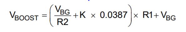

我想了解有关 TPS61193在 FBpin 的内部结构的更多详细信息。
存在输出突然消失的现象。
但是、它不会在基准测试中重现。
此时、FB 引脚为1.5V、输出电压为5V。
我们的条件是、
输入电压:5V
R2:130kΩ Ω
R1:278.2kΩ Ω
根据数据表中的公式、我认为 FB 引脚将接近0V。
我们为什么要观察1.5V 电压?
除下面公式中的"0.0387"外、可以计算为1.5V。
令人难以置信。
Kengo。
    尊敬的 Kengo-San:
    昨天我又收到了同样的问题,您的同事 Yusuke San 也是这样吗?
    我告诉他、我们需要更多应用信息来进行进一步分析、包括已用通道、每通道电流、串联 LED 甚至原理图。
    因为我怀疑还有其他故障可以忽略、例如 OCP。
    对于上述分析、1.5V 是电阻分压器(5Vx130/(130+278))的结果、它无法指示任何有用信息。
    Robin
    尊敬的 Kengo-San:
    很抱歉、由于我们需要一些时间来分析它、因此很晚才回复。
    TPS61193振荡器对外部噪声敏感、这可能会导致内部 电阻值异常。
    对于您的应用、请选择合适的电阻分压器、以确保 VoutxR2/(R1+R2)<1.44V。
