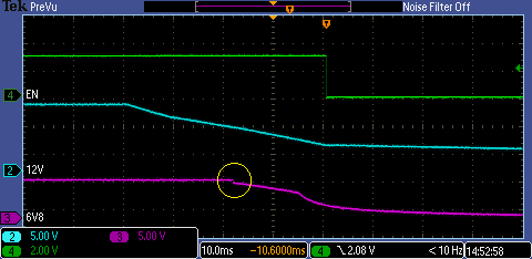

器件型号:TPS562200
降级器、
我测量12V 输入电压、Vout 6V8和 EN 引脚波形、我发现在启用释放之前、12V 电源关闭6V8将关闭。
在12V 降至8.1V 时 、6V8关闭启动。

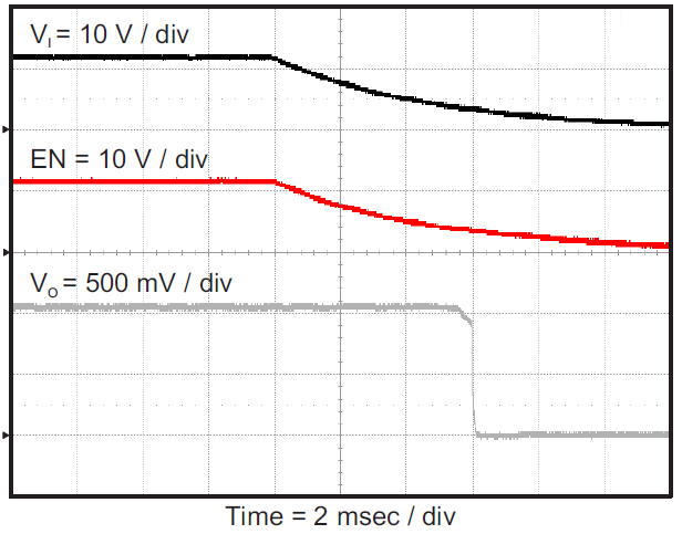

但是、显示 Tps562200相对于 VI 关断的规格图33看起来像是 Vo 在输入电压低于5V 时关闭。
那么、为什么6V8在启用释放前关闭、而 Vin 不低于5V?
BR
Eric

    尊敬的 Eric:
    TPS562200具有~85%的最大占空比限制。 当输入电压降至8.1V 时、由于占空比限制、输出电压可保持在6.8V。 因此 Vout 也开始下降。
