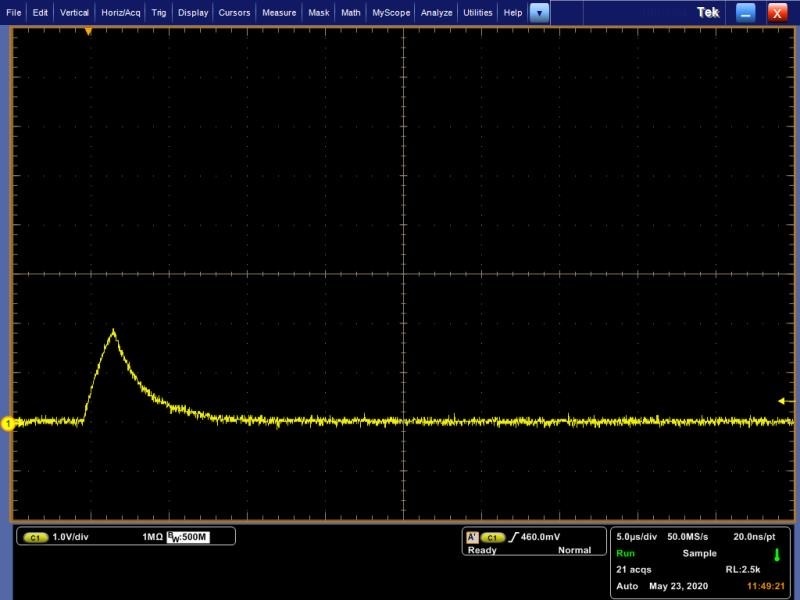

我的客户报告 TPS3705-33DR 有问题。 在客户的设备中、在某些情况下需要禁用看门狗。 它们通过跳线将 TPS3705的 WDI 输入悬空来禁用看门狗。 WDI 引脚通过一条6英寸长的 PCB 走线连接到跳线。
问题是、即使 WDI 输入已悬空、看门狗也可能偶尔溢出。
我的工程师在 WDI 上得到了波形、如下所示:
内部生成的 WDI 信号似乎正常(确保振幅稍微低一点、可能是由迹线电容引起的。 我们还观察从 WDI 引脚断开迹线后的波形、振幅大致相同。) 为什么看门狗溢出?
John
    尊敬的 John:
    通过使 WDI 引脚悬空、看门狗功能应该被禁用。 如果布线长度足够长、看起来像一个电容器、则可能会阻止看门狗禁用、因为布线在引脚本身不会出现浮动/高阻抗。
    当 WDI 引脚悬空时/WDO 是否触发?
    这种情况发生在多少个器件上?
    当您"切断线迹"以便 WDI 引脚真正悬空时、/WDO 是否仍会触发?
