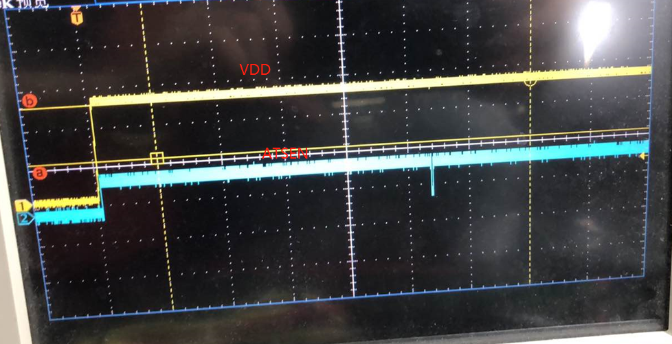

    下图显示了 VDD 引脚波形
    负载约为30A,RAILB 与电源轨 A 相同
    谢谢。
    您是否会提供有关该5V 电源测量的电容器的详细信息? 您是否验证了所有8个功率级 VDD 引脚电源是否正常?

    您好;
         所有8个功率级 VDD 引脚电源 都正常。
    但,测量后发现 VIN 12V 存在问题。 是因为12V 会导致 TSEN 处于低电平、并关闭输出、12V 电流和电源测试波形、如下所示。
         数据表的第41页显示"TSEN 信号还用于指示控制器和功率级之间的握手。 如果是电源
    功率级未通电、TAO 引脚被下拉以防止切换、即使控制器被启用也是如此。'
     VIN 输入电流非常大、有时为几十安培,为什么有如此大的电流需求
      仅启用电源轨_ A 或电源轨_ B、在该输入电压,使能电压输出正常情况下不会出现高电流
    请回答我之前的回答问题" 这个原理图和布局文件是由 TI 团队审查的吗?"---- 否

    感谢您的更新。
    由于 VIN 为低电平、输入电流为高电平。 您是否在12V 低电平条件下应用输出负载? 或 DVID 等系统中的任何瞬态。?
    Rama。
      感谢您的回复。
    ---- 否、
    只要时钟提供给负载 IC、就会出现功率输出下降、12V 电源过流、没有为负载 IC 提供时钟、就不会出现输出下降、12V 电源过流、我暂时无法确定系统中的负载瞬态
    如果从电源转换器的角度来看、系统中存在瞬态、我们可以做些什么来优化这个问题?
