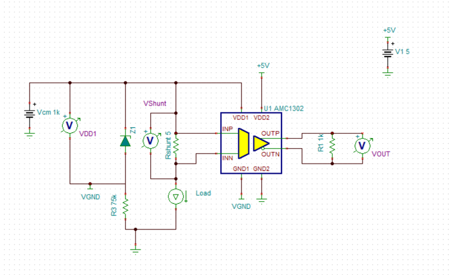

    但是、我正在努力使用 TINA-TI 使其正常工作。

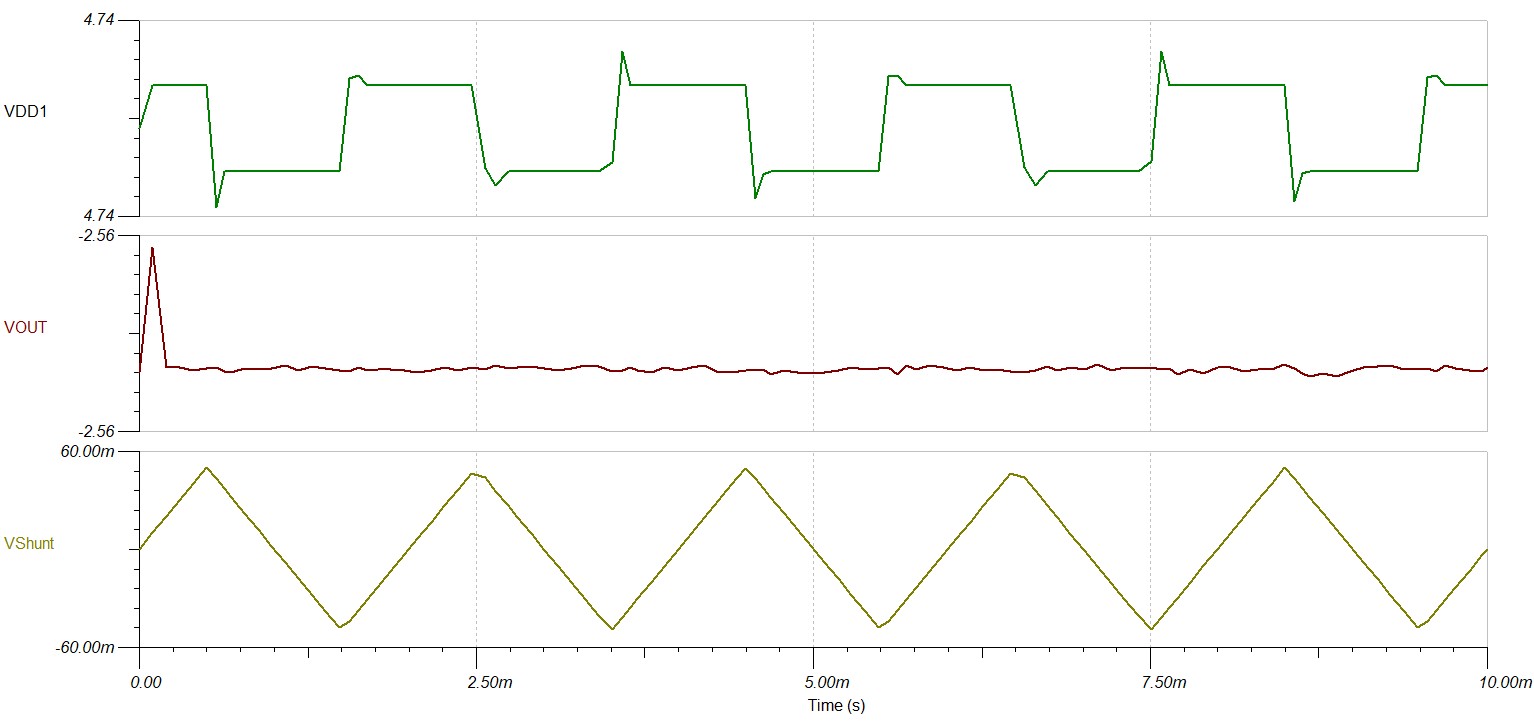

    我已使用齐纳二极管创建虚拟接地、但输出保持恒定。
    我缺少什么吗?

    您好 Javcel、
    您的原理图中存在错误。 AMC1302在其工作共模电压范围之外运行、表6.3中将其从-0.32V 更改为 VDD1-2.2V。 在仿真中、VCM 约为 VDD1、因此器件不再工作。 必须首先使用电阻器对齐纳二极管进行偏置、如数据表典型应用中所示、其中 INN 引脚直接连接到齐纳二极管的 GND1=虚拟接地。
    此外、请注意、使用5 Ω 分流电阻器时、可测量的满量程输入范围为-10mA 至+10mA。
    Peter
