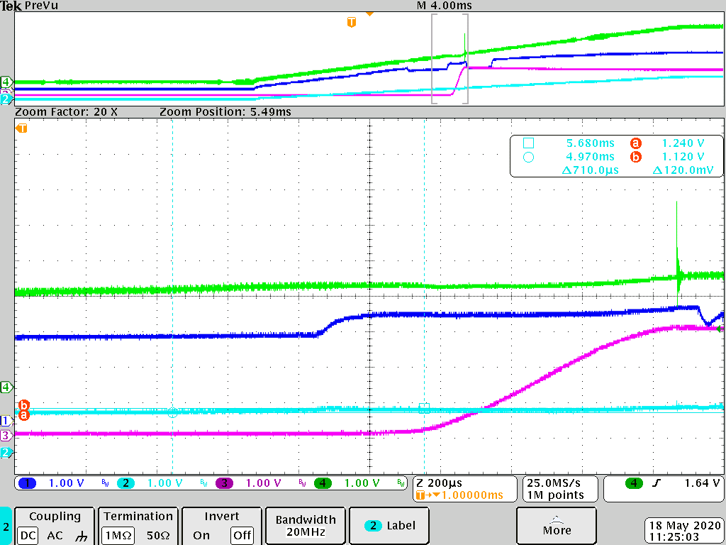

        客户使用 EVM 进行测试、EN 引脚悬空、移除 C2。  EN 引脚 保持悬空。 VIN=5V。
       当 EN = 1.21V 时、内部 MOSFET 关闭、我们可以看到 VOUT 输出。  这与 EN 不匹配小于1V,请启用 IC。   Jason 稍后将上传波形。  您可以参考波形并给出一些注释。

    1CH1 PG、CH2 EN、CH3 VOUT、CH4 VIN。
    2CH1 Vout,CH2 CT,CH3 FLT、CH4 IOUT。

       您能否检查 VIN == 5V、EN 电压?
        此外、请帮助检查 VIN=2.85V、EN 电压。 不要在 VIN 启动时测量它、我是说您使用直流电源强制将电压施加到 VIN、检查 EN 电压、并在此处更新信息。 谢谢。
    如果 VIN =5V、EN 电压为2.34V
    如果 VIN=2.85V、EN 电压为1.38v
