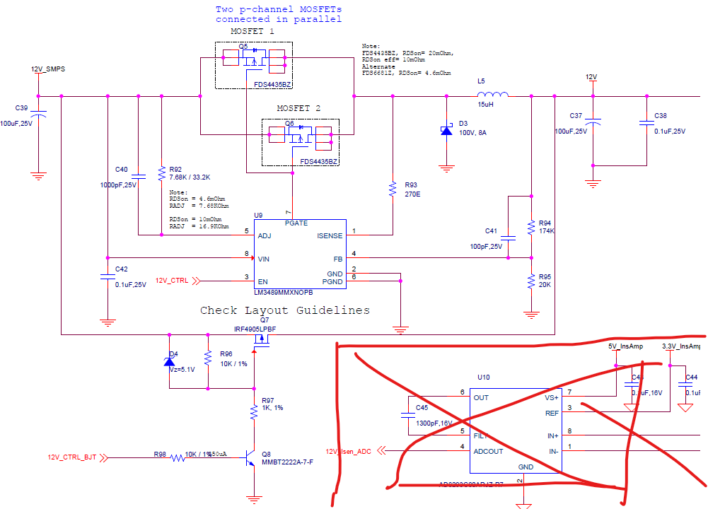

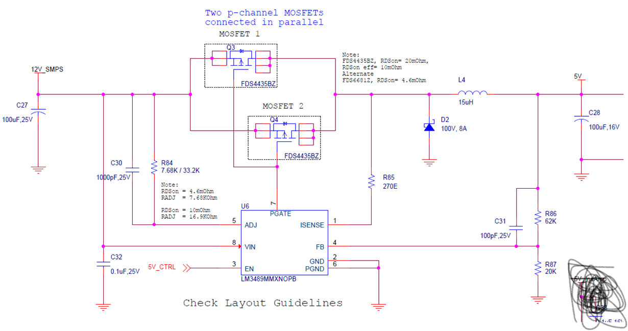

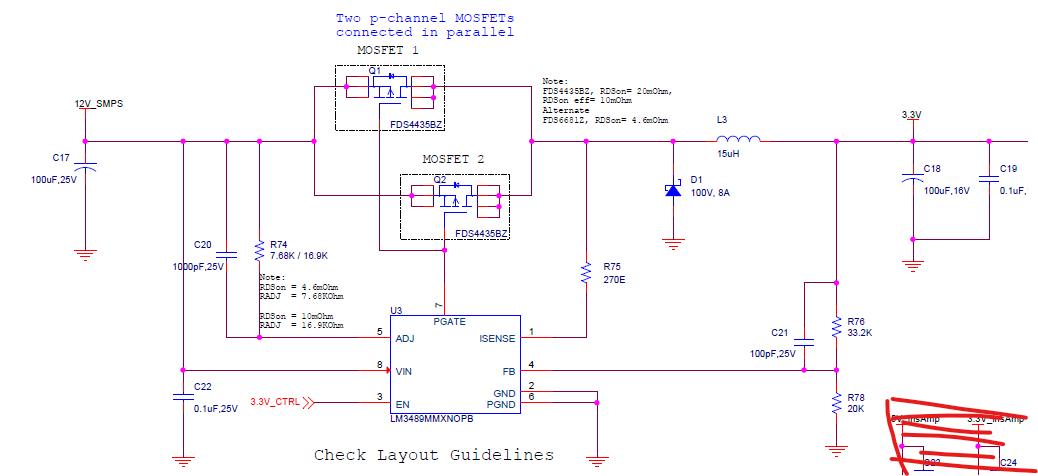

大家好。
我们使用 LM3489进行设计。 请参阅所附图片。
在所有三种情况下、输入为12V。对于第一种情况(第一种情况)、3.3V 输出、第二种情况(第二种情况)、5V 输出、而对于第三种情况(第三种情况)、12V 是输出
对于12V 输出、它工作正常。 但对于3.3V 和5V 输出、当连接到负载时、IC 会变热。
请任何人解决我的问题。
