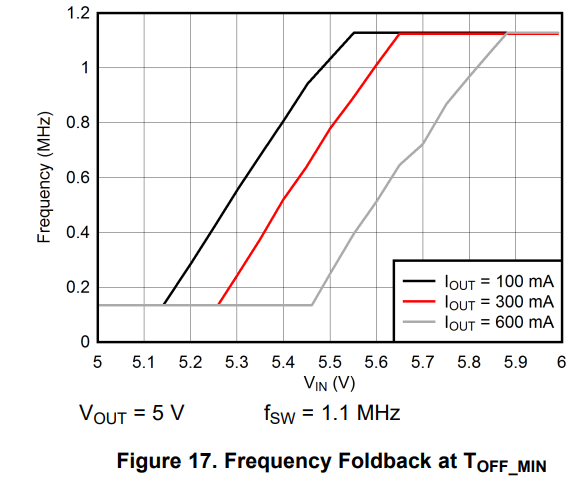

我在电池供电的应用中使用 TPS560430YFQDBVRQ1将9VDC 转换为5VDC。 数据表中的图形显示、300mA 的 Iout 的最小输入电压约为5.5V。 但是、根据数据表中提供的公式计算 Vin_min 时、我得到的值为6.3V。 我能更好地理解这一点吗? 我需要最大限度地利用电池。
    您好、Sumangala、
    它完全取决于开关频率。
    根据数据表示例、fsw=1.1MHz、Vout=5V、Toff_min=100ns
    这将提供大约5.6V 的 Vin_min。
    对于您的情况、您需要查看什么是开关频率并使用第8.3.4节中的公式5
    希望这对您有所帮助!
    如果您有更多问题、请告诉我。
    如果您认为您的问题已得到解答、请关闭此主题。 谢谢!

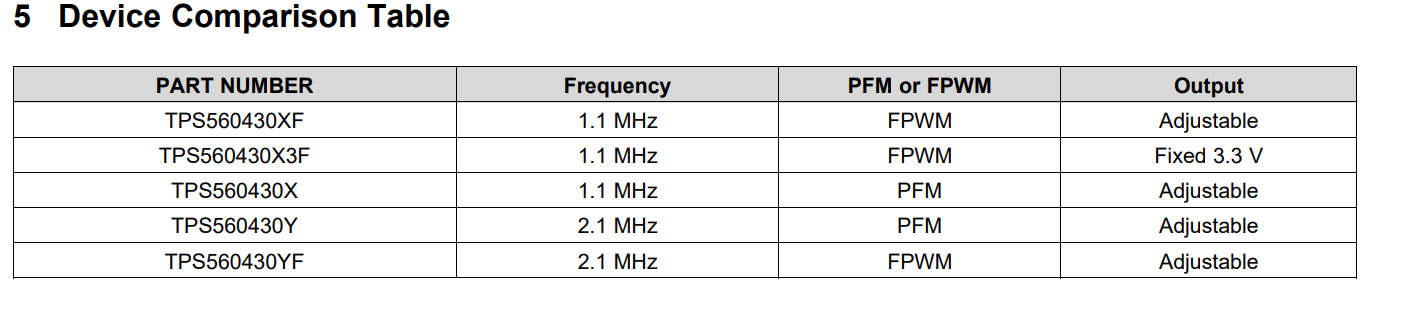

    您好、Ankit、
    感谢您的详细信息! 但器件为固定频率类型、最小开关频率为1.785MHz。 我们如何将频率设置为1.1MHz? 我已将2.1MHz 视为典型开关频率、并将 Vin_min 设置为6.3V。那么、这将是我必须切断电池电源的最小电压?
    您好、Sumangala、
    确实、该器件是固定频率类型、并且具有频率选项。 请参阅第5节"设备比较表"。 下面的屏幕截图:
    因此、在第8.3.4节中、考虑的频率为1.1MHz。 我希望这可以解决您对数据表计算为何选择1.1MHz 频率值的困惑。
    现在、谈谈2.1MHz 开关频率选项的计算。 根据第8.3.4节中的公式5、计算出的最小 VIN 值正确、即6.3V。 但这不是需要切断电源的最小值、但这是一个最小 VIN 值、该值最高可在2.1MHz 时切换至该器件。 当您低于6.3V 时、该器件将开始执行频率折返、以仍然能够提供5V 电压。 您可以在下图中看到、当 VIN 低于计算得出的最小 Vin_min 时、频率如何折返
    希望这对您有所帮助!
    如果您认为您的问题已得到解答、请关闭主题。 谢谢!
