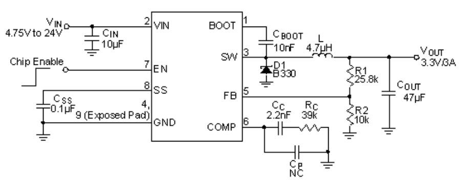

客户希望使用 TPS54336A 替代 RT8272。
他们计划将 TPS54336A 放置在 RT8272原理图上、如下所示只需调整 R1和 R2
由于某种原因、它们希望保持电路上的 D1。
在使用 TPS54336A 时,如果保持 D1是否重要?
    你(们)好
     TPS54336A 是一款同步转换器。 不需要使用整流器二极管 D1、但从功能角度来看、这不会造成损害。 在效率方面、如果二极管在死区时间内正向偏置、则可能会受到小影响-这可能会在二极管反向偏置时导致反向恢复、并导致其他相关损耗。
