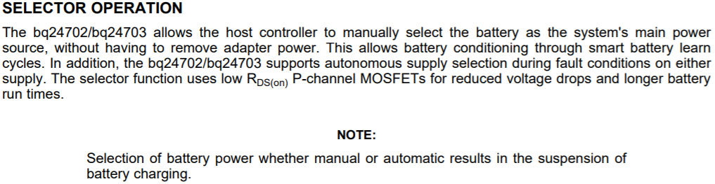

我设计了充电电路、并使用了 BQ24073。
我想在交流适配器时选择电池到系统电源。
在这种情况下、当系统从电池供电时、我是否可以为电池充电?
    抱歉,它是 BQ24703
    我设计了充电电路、并使用 了 BQ24703
    您好、WeiChiang、
    1) 1)当适配器和电池都插入时、您可以使用 ACSEL 引脚选择是适配器还是电池为系统供电。
    2) 2)电池无法同时为系统充电和供电。 如果选择电池为系统供电、则电池充电暂停。
