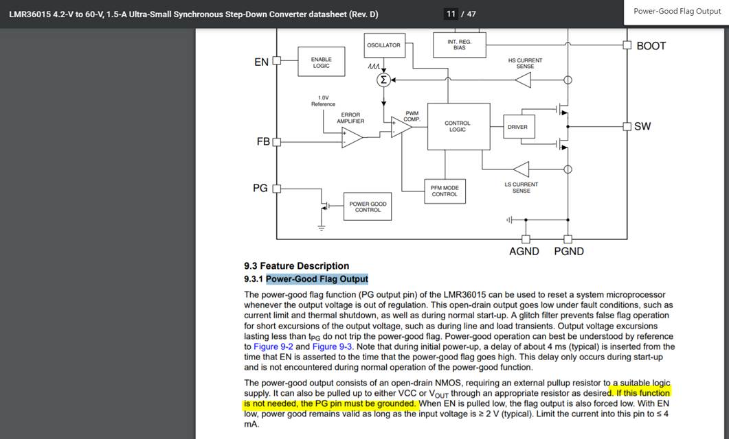

尊敬的团队:
这是来自台达塔队的 Kevin。
1.如果未使用 PG 引脚设计、请检查其设计。
数据表上存在一些冲突、我认为 PG 引脚可以开路或接地(如果不使用)
由于客户会将其设计为12V 输出电压、因此 EVM 为3.3/5V。
输入 EMI 滤波器是相同的还是12V、您会建议使用不同的滤波器?
BR
Kevin
    尊敬的 Kevin:
    感谢您将此事提请我们注意。 我将与团队谈话、以确保 PG 引脚的正确使用、并通过纠正措施返回给您。
    输入 EMI 滤波器在12V 输出电压下是相同的。
    Harrison Overrurf
    尊敬的 Kevin:
    从电气角度而言、如果 PG 引脚保持悬空或连接到 GND、则没有任何影响、因此任一配置都可以正常工作。
    在热性能方面、将该引脚接地可为热量流动提供额外的(小)路径。
    Harrison Overrurf
