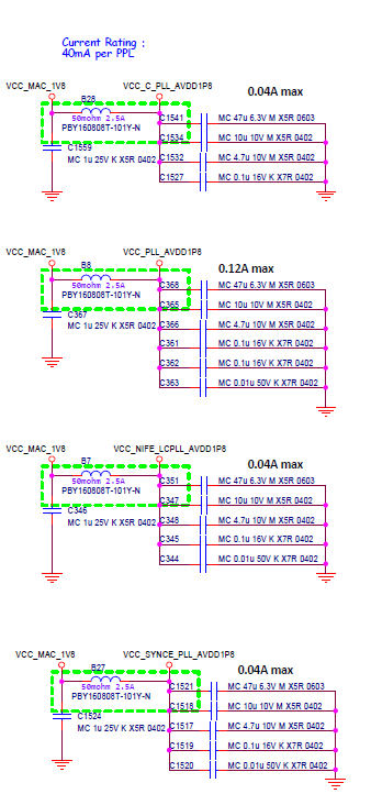

尊敬的团队:

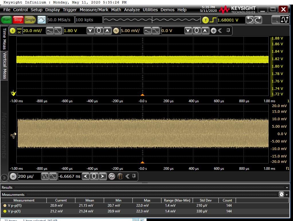

正如您在转换器输出之后看到的、客户已经采用了大量滤波器来减少纹波。
但客户的目标在 VCC_C_PLL_AVDD1P 下低于3.5mV、 您有什么建议吗?
客户已使用尖头和桶形管、并使用最短的走线测量纹波。
转换器电感可能更大(L30)?
1V8输出时的纹波:
 VCC_C_PLL_AVDD1P8上所有滤波器之后的纹波:

    尊敬的 Kevin:
    请尝试添加第二个 LC 滤波器。
