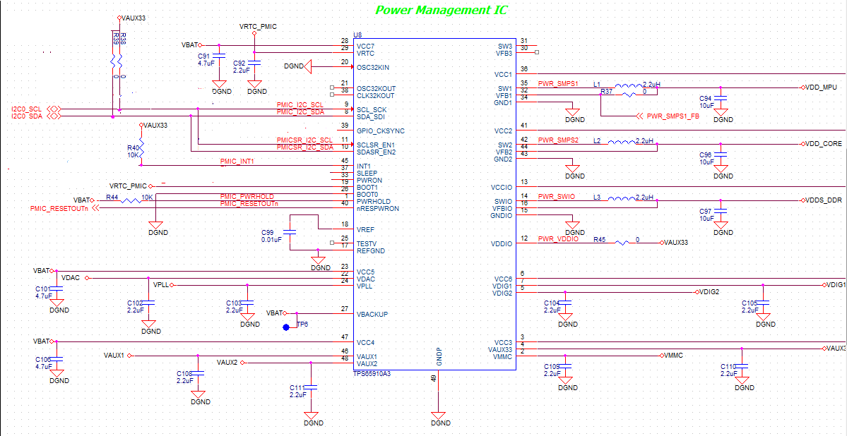

您好!原理图设计类似于 AM335x starterkit
IC 通电后 、在此电路板上测量的电压:
VRTC=2.5
VCC1=5
VCC2 = 5
VCC3=5
VCCIO=5
VDIG1=5V
VDIG2=3.3
VAUX33=3.3
VAUX1=0.9
VAUX2=2.36
VMMC=3.8
VREF=0.85V

    令人担忧的是、您的 LDO 输出中只有一个输出产生正确的电压。 内部带隙电压(VREF)是正确的、但是除了 VAUX33之外、其他电压都是正确的。
    您使用的是 TPS65910A3版本、它在低功耗模式下打开 VRTC。 您是否曾尝试使用 TPS65910A31版本、该版本在高功率模式下打开 VRTC? 这是我目前唯一可以推荐的调试方法。
    原理图设计在 pic.it中与    AM335x starterkit 的,有所不同、我现在使用的是 TPS65910AA1RSL。
    在 vrtc 的电容器上并联1K 电阻作为虚拟负载、电压变为1.8V、但其他电压为0V。
    您好、
      您是否想知道有多少电路板出现了此问题? 这可能是一个冷焊接问题;我的意思是器件似乎未正确焊接。
