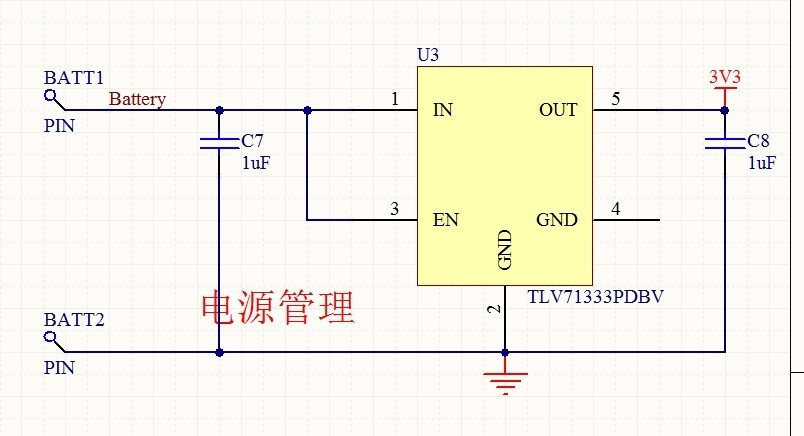

我对 TLV71333PDBVR 有疑问。
对于电池供电的应用、输入电压为2.6V ~ 3.2V、输出必须稳定在3.3V。 电路原理图如下。
问题在于、当芯片的输入电压为2.6 ~ 3.2V 时、输出在3.3V 时不稳定、但与输入电压一致;
当输入电压降低时、芯片的输出电压也会降低、输入和输出电压完全相同、并且没有调节功能。 这是为什么、我需要修改什么?
谢谢和 BRS
Elsa Duan
    您好、Elsa、
    LDO 只能调节较低的电压。 如果您具有固定的3.3V LDO、并且输入电压低于3.3V、则它将充当输出电压为 VIN-VDO 的负载开关。
    如果您需要从较低的输入电压调节3.3V 电压、则需要升压转换器。
