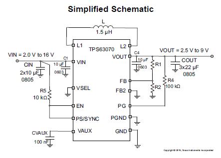

您好、先生、
我可以在 FB/EN 引脚中使用0201 (1/20W)电阻器吗? 它仅看起来电流很小、只需再次检查即可。
谢谢、Ian。
    尊敬的 Ian:
    感谢您的联系。
    是的。
    密耳

    您好、Milos、
    是的、我看到了9、2.2.2的表.5。 但我的客户抱怨电流大约为4.6A (15uH)。
    我真的需要4.6A 电感器吗? 它能减少吗?
    谢谢、Ian。
    尊敬的 Ian:
    您能否发布客户的输入电压、输出电压和输出电流范围、以便我可以再次检查它?
    无论该方程式是什么、这应该是电感器的额定值、而不是更小的值。 否则、电感器将饱和、转换器将无法正常运行。
    密耳
    尊敬的 Ian:
    此外、还有一条注意事项。 我参考了等式7和8来估算电感器的额定值、而不是表。 该表仅给出了一些推荐的电感器、根据输入/输出电压和输出电流、额定值可能更低。
    密耳
    您好、Milos、
    VIN=6~20V,VOUT=5V,IOUT=2A。
    谢谢、Ian。
    尊敬的 Ian:
    请仔细检查并确认要求吗? 因为:
    1. TPS63070的最大输入电压为16V
    2. 在上述条件下、降压器件似乎比降压/升压器件更适合。
    不过、如果我假设 Vin、max = 16V、则电感器的饱和电流必须至少为3A
    密耳
    您好、Milos、
    校正:VIN (最大值)为14.5V
    请建议如何计算3A?
    谢谢、Ian。
    尊敬的 Ian:
    最差条件:VIN、MAX = 14.5V、IOUT、MAX = 2A
    占空比:
    D = VOUT /(VIN、MAX * eff)= 0.38
    峰值电感器电流:
    IL、MAX = IOUT、MAX +(VIN、MAX - VOUT)* D /(2 * FS * L)= 2.5A
    增加20%余量、所需的电感器饱和电流为3A
    有关计算的更多信息、请参阅:
    http://www.ti.com/lit/pdf/slva535
    密耳
