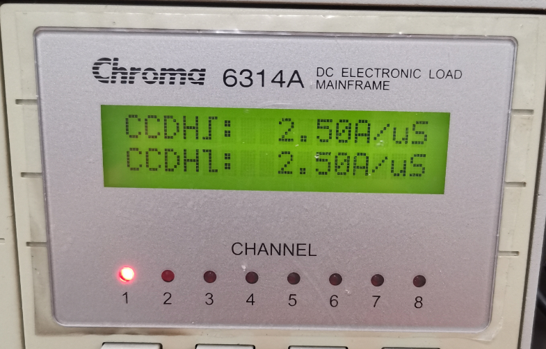

    尊敬的先生
    我们测试中使用的电子负载对于动态负载具有10us 的上升时间。
    动态电流为4A 时、压摆率最快只能达到0.4A/us。
    您如何验证2.5A/us 以及您使用的是哪种设备?
    你(们)好、 Mick
    设备如下图所示。
    其实际负载压摆率低于2.5A/us。

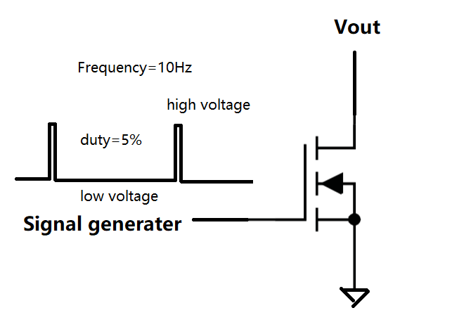

    2.如果您没有设备,您可以按如下方式制作。 您只需使用一个 MOSFET 作为负载、使用信号发生器生成上升/下降速度最快的方形信号、并选择合适的高/低电平电压来控制 MOSFET 的 Rdson 作为负载、小占空比是为了避免 MOSFET 上的热问题。
    根据我的经验、压摆率可高达10A/us。
    无论如何、即使在非常快的压摆率下、DCAP 也能保持非常好的性能。
