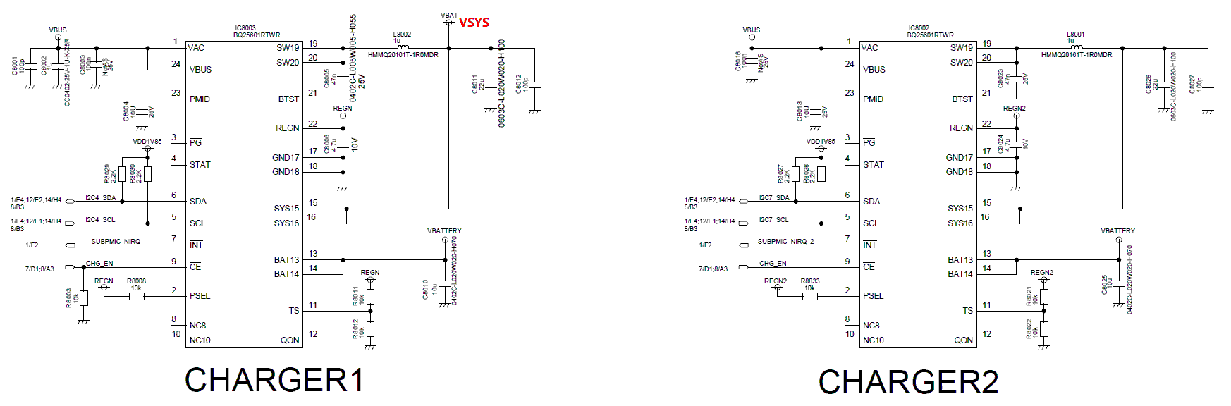

我们的客户正在使用2个 bq25601进行评估、以实现并行充电、如下图所示、您能帮您再次检查我们的器件是否正常? 他们的原理图是否有任何问题? 最大充电功率为18W。

    1.有关 BQ25601原理图、请访问 https://e2e.ti.com/support/power-management/f/196/t/890624 了解 I2C 控制型 BQ2560X:原理图审阅和 PCB 布局设计提示。
    2.对于双充电器设计、
    1) 1) BQ25601只有一个 I2C 地址、因此不建议在只有一台主机的同一系统中使用两个 BQ25601器件。 可以在 同一系统中使用一个 BQ25601和一个 BQ2589x (例如 BQ25890)。
    2) 2)请参阅  http://www.ti.com/lit/an/slyt651/slyt651.pdf 以了解并联双充电器设计示例。
