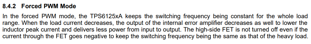

我决定 在我的设计中使用 TPS61253A 升压转换器:
VIN = 2.3V ~ 3.7V
Vout = 5V
Iout = 5mA
我更愿意使用 PWM 模式、以便在效率较低的情况下降低噪声。
输出电流为5mA 时、转换器通常处于不连续模式。
增大电感值可以获得 CCM 下的较低电流。
在数据表中、建议的最大有效电感为1.3uHy。
是否可以将电感值增大到高于最大推荐值?
会产生什么后果?
Pablo
    您好、Pablo、
    感谢您关注 TPS61253A。
    实际上、如果您将该器件配置为在强制 PWM 模式下工作、即使在极低的负载电流下、转换器也会在 CCM 下工作。 请参阅以下详细说明。 因此您不必担心它。 请使用推荐的电感器。
