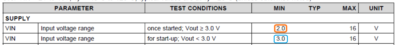

TPS63070数据表 P6、7.5电气特性、VIN 测试条件中描述的"启动后;Vout >= 3.0V"和"启动时;Vout < 3.0V"是什么意思?
这是否意味着启动时至少需要3.0V 电压?

    请查看下表:
    一旦启动;Vout >= 3.0V 意味着:一旦启动并且 Vo>=3V、最小 Vin 就会降至2V
    对于启动;Vout < 3.0V 意味着:对于启动、最小 Vin 应大于=3V
