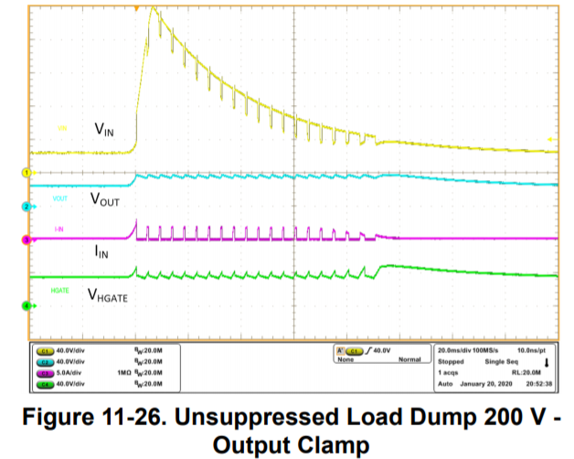

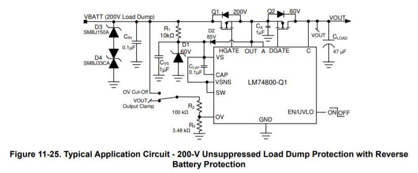

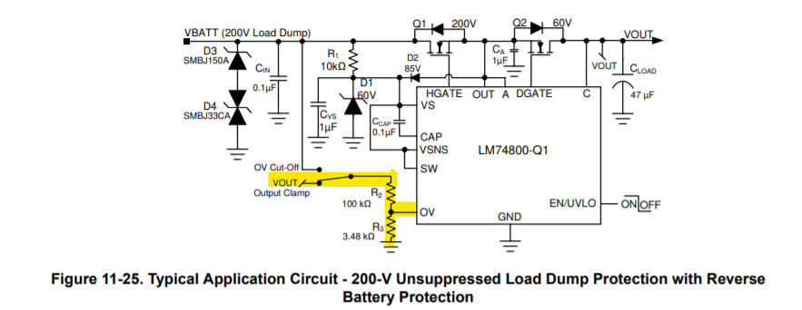

    LM7480-Q1可通过将 OV 引脚上的电阻分压器连接到 OUT 来钳制输出电压、如下面的图11-25所示。
    通过打开和关闭 HFET 可实现输出电压钳位。 因此、输出电压将具有一些纹波、如图11-26所示。
    R2和 R3需要以这样的方式进行选择:当 OUT 达到所需的钳位电压时、HFET 关断。

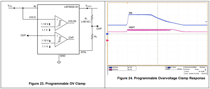

    您好、Saito、
    LM76202具有两个过压钳位选项。 其中一个选项类似于 LM7480-Q1、其中 OUT 信号通过电阻分压器连接到 OVP、如下所示。
    另一个钳位选项是将 OVP 连接到 RTN、并将钳位阈值设置为38V 的固定值、如下所示。
    大家好、Praveen-San、
    感谢您的快速反馈。 我知道 LM7480没有内部钳位电压阈值、而是通过电阻分压器实现可调电压钳位功能。
    我会向客户推荐这两种器件。
