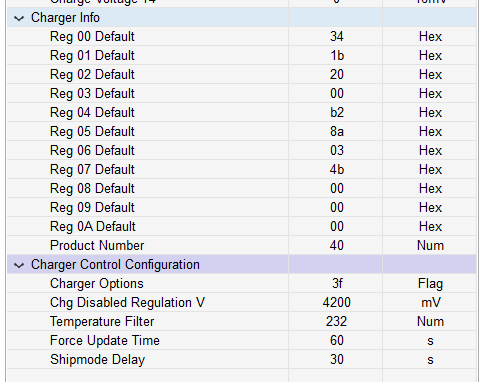

我正在使用 bqStudio (v1.3.101)。
我想将 bq2419x 的寄存器存储在 bq27531的闪存中、并自动将其写入 POR。
按 WRITE_ALL 确认已写入。
卸下所有电源,包括电池。
重新连接电池。 (POR)
我在"Registers"选项卡中重新加载了充电器 IC 的寄存器值、但这些设置保留在它们的默认值。
是否有办法自动设置 bq2419x 的寄存器值?

    无法设置充电器寄存器。 您只能通过旁路模式执行此操作、并让主机对其进行写入。 充电器寄存器不在闪存中、因此每次充电器断电时都需要重新写入这些寄存器。

    我理解以下两点
    -充电器寄存器值不会自动覆盖
    -未使用监测计保存的 REG00-0A 值
    是否有顺序设置充电器的寄存器值?
    我认为以下程序至关重要。
    -针对监测计闪存设置旁路模式。
    充电器选项:3fh
    -停止充电器上的 WDT。 REG05:9Ah -> 8Ah
    -更改充电器中的其他寄存器值
    Kameoka 熏蒸

    是的、没关系、这取决于他们的主机。 如果您写入充电电压和电流、这实际上取决于在其监测计或主机上重置看门狗。
