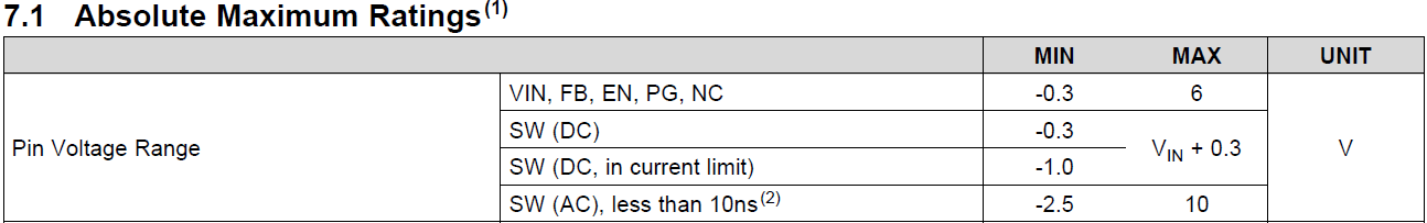

尊敬的团队:
当我检查 SW 引脚的电压时、它的额定值过高。

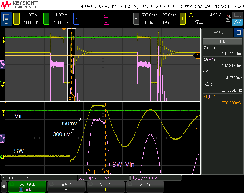

SW 引脚的电压超过 Vin+0.3V、超过 Vin 的时间长于10ns、因此无法应用弛豫条件。
有问题吗?
条件:输入电压=5V,输出电压=3.3V,输出电流=0.1A
    尊敬的 Sato-San:
    数据表中 SW 引脚的绝对最大额定值规格(-0.3V、6.0V)仅适用于直流电压。 由于 SW 引脚仅在20ns 内超过6V 并限制为350mV、因此这应该是正常的。

    您好、Excel-San、
    不幸的是,我不能理解英文中"那么不应该是好的"的含义。
    总之、是否没有问题或是否有问题?
    尊敬的 Sato-San:
    更正了拼写错误。 超过6V 的 SW 引脚、但尖峰电压限制为350mV (脉宽:<20ns)  应该很好(这意味着我不预见它会有任何问题)。
