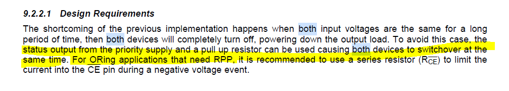

您能否帮助提供有关如何防止两个器件关闭以及实现 ORing 功能的指导?

    本段详细介绍了 LM66100如何无法执行负载共享、即、当两个输入电压相同时、两个 LM66100都可以关闭。 2x LM66100系统仅用于两种不同的电压电平或介于这两种电压电平之间。 有时、如果电源具有一定的电容性质、则电压下降非常缓慢。 这可能会导致 LM66100出现问题、因为这可能会导致两个输入电压在相当长的时间内处于相同的电平。
    解决此问题的最简单方法是按照第9.2.2节所述构建系统。 当 IN1下降并且切换到 IN2时、"TOP" LM66100上的 ST 引脚被拉至 GND。 该开漏路径可用于通过放电电阻对 IN1轨进行放电。

    对于该放电电阻器、电路应该是什么样的?

    数据表中的图17描述了带有偏移电阻器的 OR-ing 系统。 IN1和连接到 ST1和 CE2的节点之间放置了一个电阻器。
