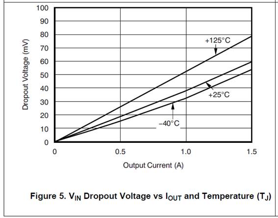

数据表显示、在1.5A 输出电流下、VIN 压降最大值为165mV、那么当输出电流为0.75A 时、最大值如何?
我还看到另一张图片显示、最小压差电压似乎与输出电流呈线性关系、如下所示、因此如果输出电流为1.5A 的一半、最大 Vin 最小压差值是否为165mV 的一半?
Zhizhao
    您好、Zhizhao、
    内部导通元件是 MOSFET、因此压降电压仅为负载电流* RDS_ON。
    如图5所示、RDS_ON 值约为线性值。
    如果您的负载电流为最大负载的50%、那么您可以采用165mV 并将其减半以获得压降电压。
    对于750mA、您可以使用82.5mV 作为最大压降电压。
