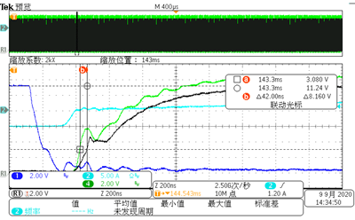

服务器 PSU 应用和 FB-LLC 拓扑。
在同一桥臂高侧和低侧上、MOSFET Vgs 的上升沿将存在42ns 的差异。 42ns 将使实际电流2A 高于设定电流。

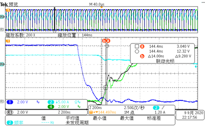

如果我们使用线性直流源为 UCC21520的自举驱动器供电、则 MOSFET 驱动器上升沿的差异将减小到14ns。 实际电流将等于设置电流。
问题如下:
自举辅助电源与 VDD 自举电源有何区别? 为什么驱动器的上升沿不同? 如何降低 Cboot 在 VDD 电源下的42ns?
消除电源电压问题、辅助电源和 VDD 自举电源电压相同。 还应保持输入脉冲宽度 INA=INB;
用于 Cboot 的 VDD 电源
用于 Cboot 的额外直流电源
CH1:高侧输出;  CH4:低侧输出;  黑色(用于参考):高侧导通、与低侧同相的下降沿;  CH2:FB-LLC 初级电流;

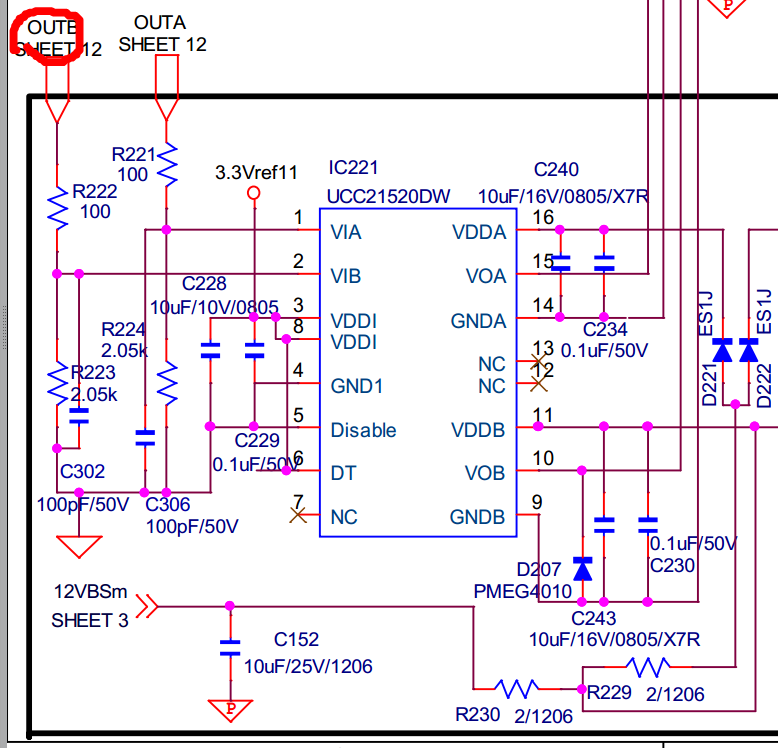

请查找 UCC21520原理图。 同时、我们还使用差分探针测试了 Cboot 波形。 看起来正常。 请查找附件。
