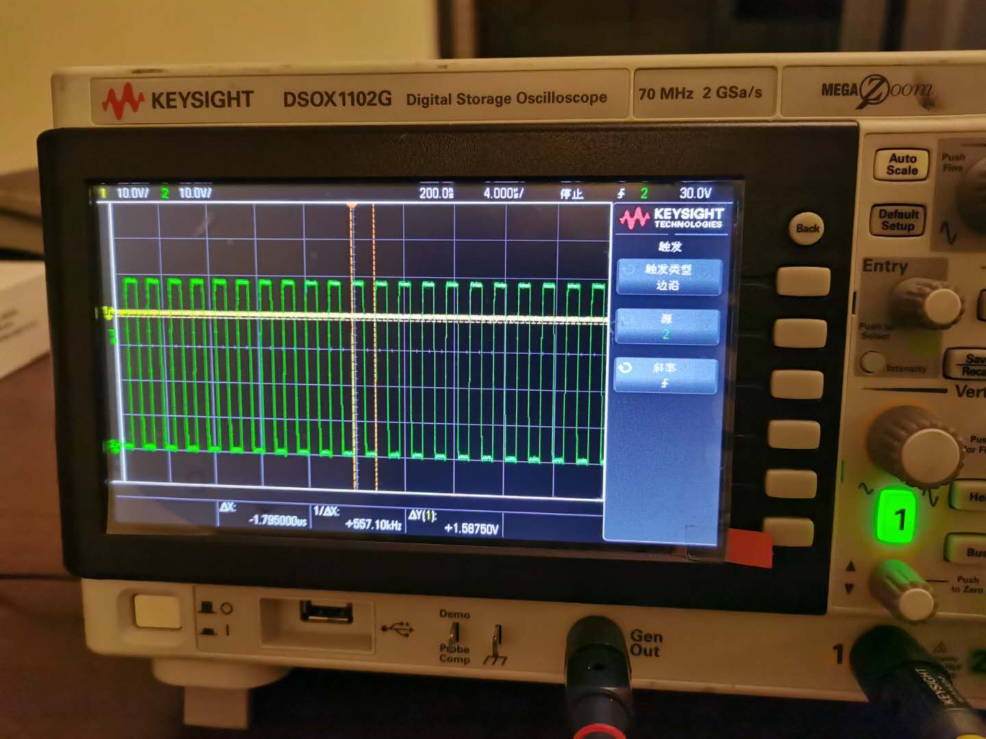

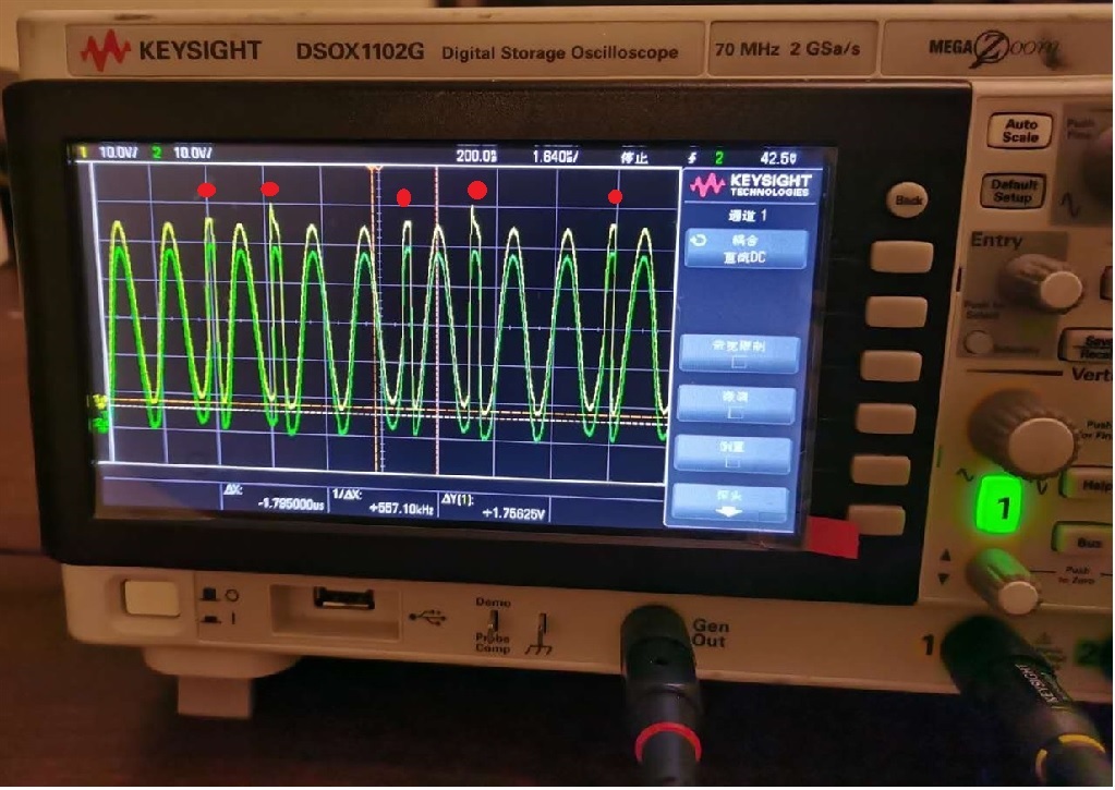

我 。了一个具有 LM5116,的 DCDC 转换器输入电压为48V,、输出电压为24V 当输出端口连接200R 轻负载或 无负载时、我发现引脚 SW 和 SS 的波形不同。 LM5116也逐渐增加了加热器。
但是、当我添加100R 的轻负载时、SS 和 SW 引脚工作良好、图片如下:

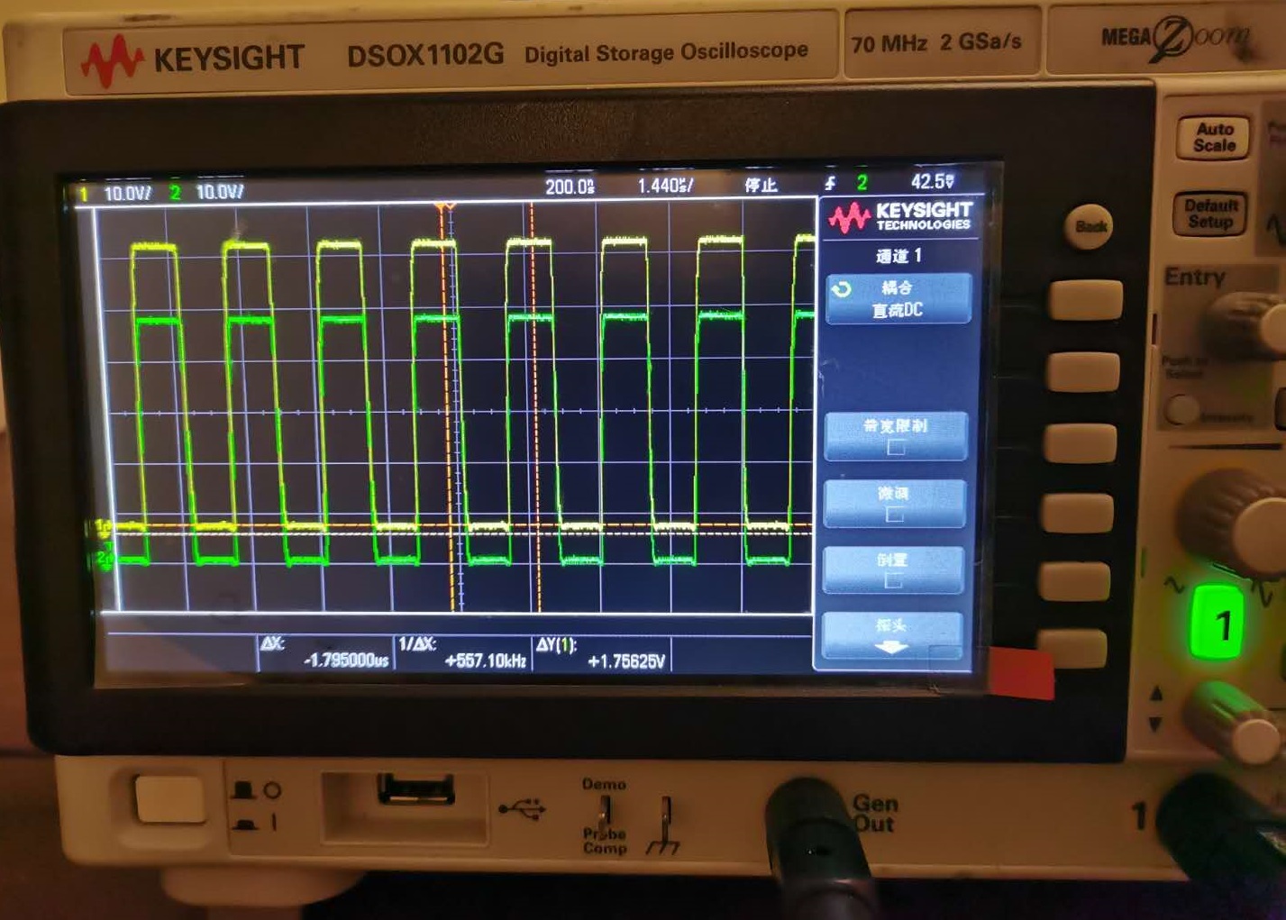

     对于空载波形、您是否还可以检查 HO 驱动与 SW 的比较、我认为占空比非常小。
     对于100R 波形、当 fsw=300K 时、负载电流为240mA、CCM 模式将使 MOSFET 功率损耗增加。
    您好 Daniel,í a
    您是否意味着波形在无负载情况下正常、最终目标是减少我们的热量。
    对于空载问题、我认为如果上升沿不是很陡、这将增加 MOSFET 功率损耗。 这可能是热量增加的原因、因此我想调整波形以在无负载的情况下进入方波。

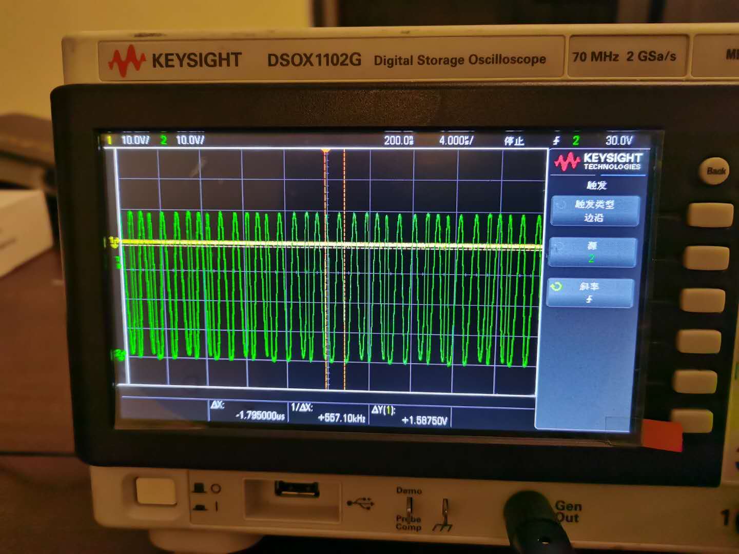

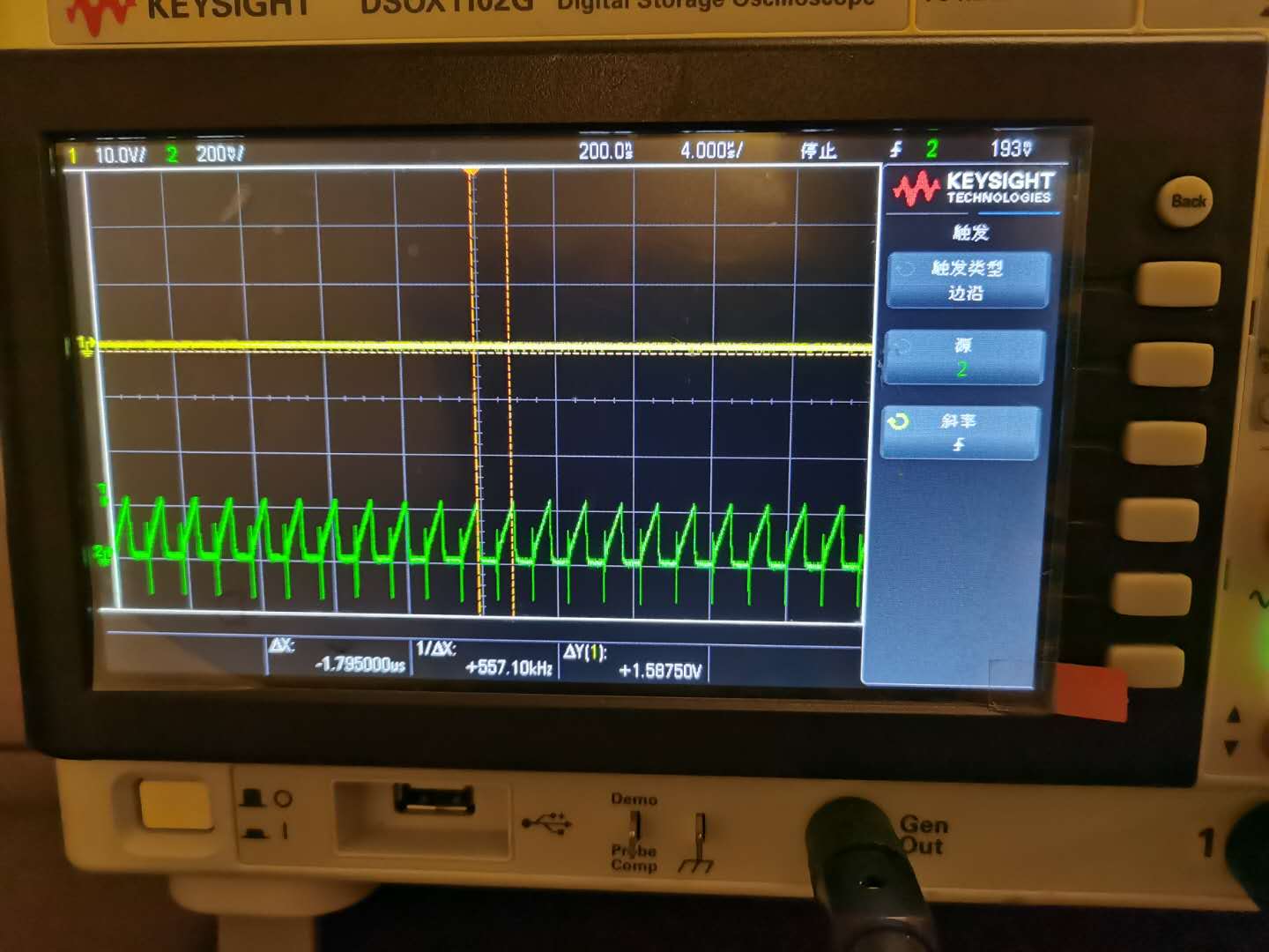

     SW 和 HO 的波形如下:
    你(们)好

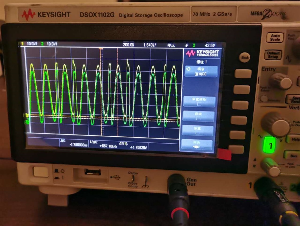

    我认为、如果 Vout 稳定、这是正常状态。 我用红色电路接通高侧电源。当直流/直流在无负载下工作时、脉冲将跳过、如第2个、第3个电路为1/2 fsw。
    由于您使用的是大电感器(我猜是)、 因此在高侧关闭后、它将  与 MOSFET 的输出电容谐振、频率约为550Khz。
