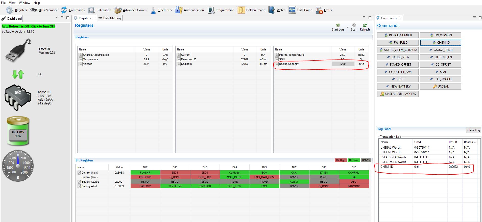

我将 BQstudio 与 BQ35100 EVM 以及 LiSOCL2电池搭配使用。 我在这方面遇到了一些问题。 (这是一款全新的 BQ35100EVM)。 当我开始时、我可以看到默认值。 稍后、我成功将化学成分更新为622。

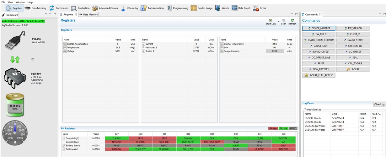

1.当尝试解封 IC 时、在发送命令后、我看不到 SEC1和 SEC0反映了所需的值。 它们始终显示仪表处于"已修复模式"。 为什么会这样?

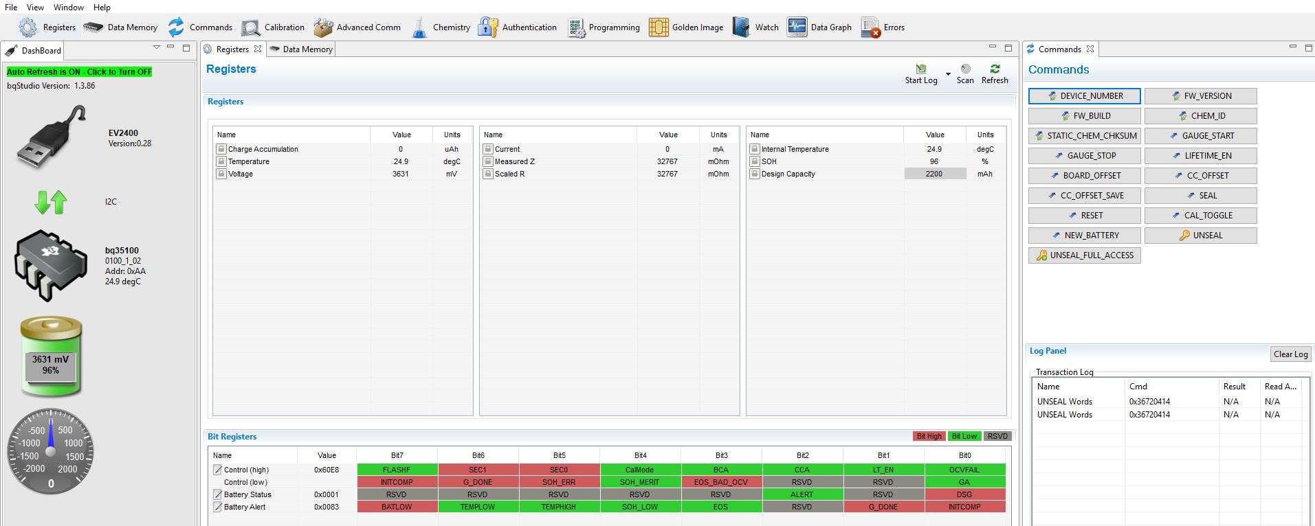

2.当我尝试运行'unseal full access command'时->报告了相同的行为。
我为电池选择了化学 ID 622、这显示了13000 mAh 的电池容量。 但是、在设计容量值中、我看到2200mAh (默认值)。 为什么会这样? 它如何反映所需的容量?
4、看不到数据存储器的值。 它们都显示零。 我猜、因为它处于密封模式、所以什么都看不到。
请在这里帮助我。 提前感谢。
Kamlesh

    Picture1:开始。 [可以看到密封模式]
    Picture2:尝试使用解封键来解封。 无法解封。
    Picture3:已尝试取消密封完全访问:无法取消密封。
    Picture4:使用622 ->更新化学成分后、将看到默认设计容量。 它应显示13000mAh。

    嗯、重新启动 PC 和软件解决了这个问题。 是的、发送命令后不要忘记按下"重新刷新"按钮、或者将软件置于连续扫描模式。 这将更新当前寄存器值。
