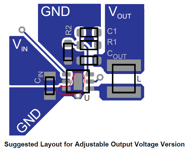

器件型号:TPS62240
对于组件 TPS62240 (DRV Package6引脚 WSON)、 是否建议将组件的 GND 引脚(引脚6) 连接 到底部的 PowerPAD?
e2e.ti.com/.../tps62240.pdf
    TiangAik、您好!
    GND 引脚和 PowerPAD 需要尽可能短地与器件连接在同一 PCB 层。 请参考  以下推荐的布局以 供您参考。 您也可以参阅秒。 详细布局指南的第11部分。
